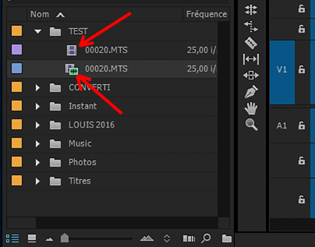

    Merci Olivier, cela aurait été possible mais je viens de faire le teste plusieurs fois, nouveau projet, réimporté les clips MTS dans un Dossier nouveau crée sur mon disque ensuite importé dans mon nouveau projet et je n'ai même pas besoin de tester dans le fenêtre source et encore moins sur le plan de montage car on voit que le son manque...voir image jointe.
    Ce qui veut dire que dans le premier cas, le son n'est même pas importé et quand je crée un sous-dossier dans mon dossier principale pour ensuite déplacer le même clip dans ce sous-dossier pour ensuite le réimporter dans Première, le son est présente!!! J'avoue, que je ne vois plus claire!
  6. ogt
    Mais entre temps, est ce que les dossiers caches ont été supprimés, c'est la première chose à faire en cas de problème.
    Il reste manifestement un indexation dans la BD des caches qui est incorrecte.
