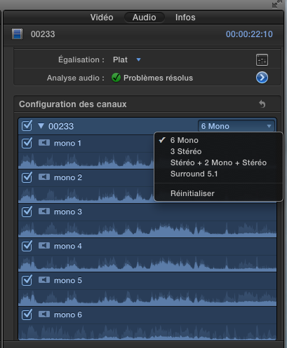

    Lorsque je sélectionne un plan dans la timeline, et que dans l'inspecteur, onglet audio, je sélectionne '6 canaux', comme ci-après :

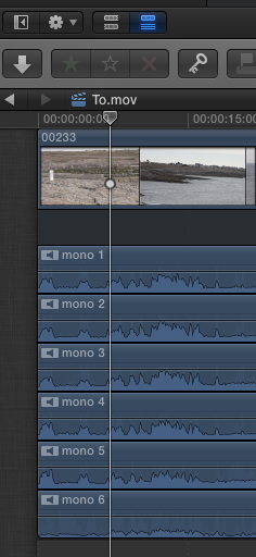

    Et si je développe l'audio de ce plan, j'ai bien 6 canaux :
    La configuration des canaux permet juste de sélectionner la façon dont l'audio est présenté.
    Mais, peut-être cela ne fonctionne-t-il pas avec un mkv ?

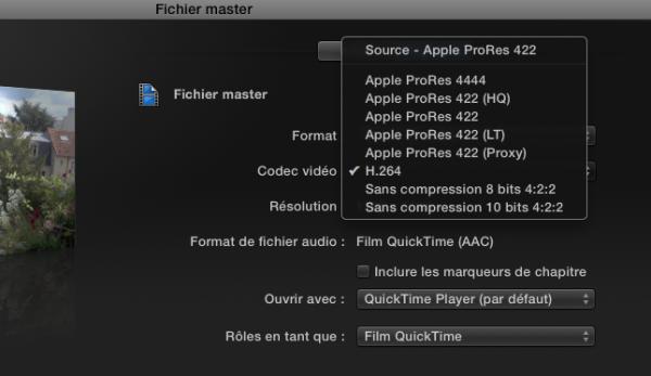

    Il y a un réglage à faire lors d'une sortie Master, il faut choisir H.264 :
    En choisissant cette option, et si tu as importé en natif, le fichier de sortie aura peu ou prou le même débit que celui de tes rushes, la même définition et la même fréquence d'images que ceux définis lors de la création du projet.
    En revanche, si tu veux sortir un fichier avec des caractéristiques bien précises, crée ce format dans Compressor, et tu y auras accès dans les possibilités d'export de FCP X.
