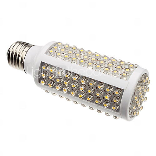

    vwgaed1363673979752.jpg Il existe des ampoules LED en lumière artificielle ou du jour dites épis de maïs qui sont très pratiques dans des boules chinoises.

  4. naryous
    Ces ampoules LED épis de maïs sont plus résistantes c'est bien ça ?

    J'ai déjà utilisé les lampes de "épi de maïs" pour faire une ambiance jour dans une cuisine et cela passe très bien.
