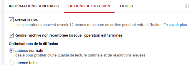

    (ici j'ai fait un test avec Larix, et comme l'enregistrement sur youtube etait activé, la video reste disponible meme apres que le stream soit terminé, pour les retardataires.
    mais on peut tres bien desactiver cette fonction.
    ici j'ai configuré pour que le stream soit enregistré et ensuite mis en video non-repertoriee, comme ca personne ne peut la voir sans avoir le lien.

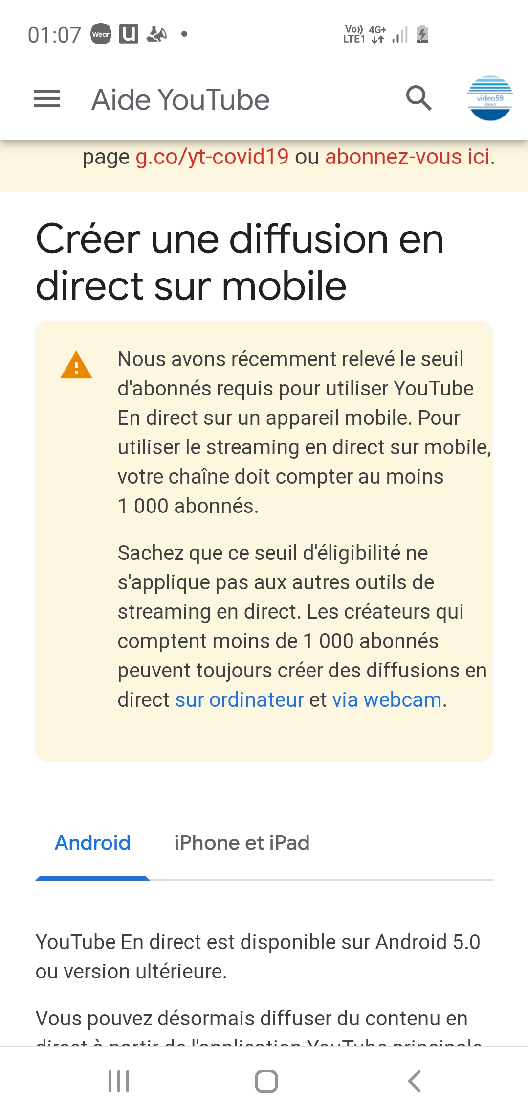

    jai crée ma chaîne YouTube et voilà le message que jai reçu, avec leur nouvelle politique de live..
    Du coup j'image que ta solution de programmation de stream sur YouTube ne fonctionnera pas non plus? Ou cest encore autre chose?
  5. giroudf
    +891 / 4 050 / -39
    c'est tout expliqué dans le post precedent, suffit de lire et de suivre les instructions.
    "suffit de charger l'application de streaming de ton choix, par exemple Larix ou CameraFi
    (excepté celle de youtube qui effectivement t'empeche de streamer depuis un smarphone si tu n'as pas au moins 1000 abonnées) et de te logger avec les identifiants ci-dessus."
