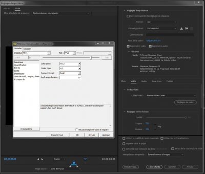

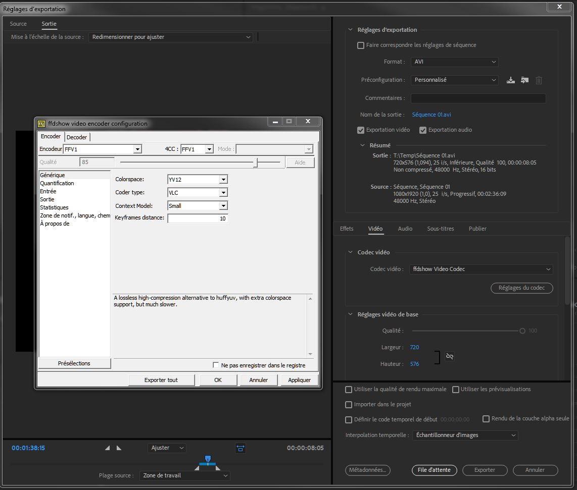

    FFV1 est aussi supporté par Ffdshow, ce qui permet de le traiter dans n'importe quel logiciel de montage qui supporte Directshow de Microsoft
    Exemple avec Premiere Pro sur l'image.
