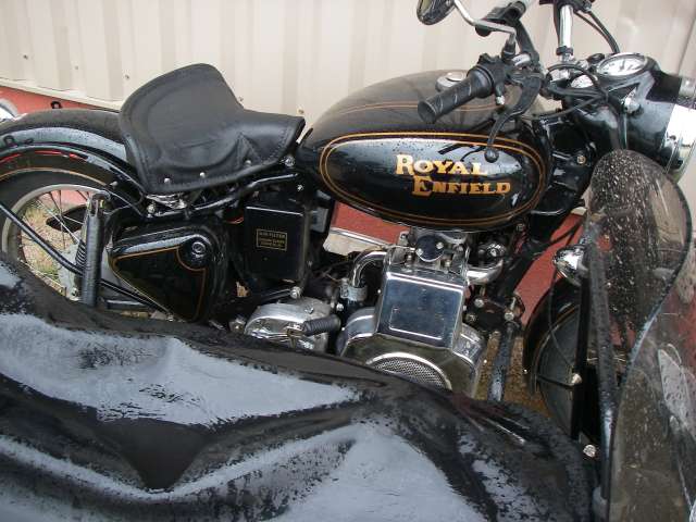

    C'est quoi comme side ? Une Ural russe, une Royal Enfield indienne, une MZ250 ex-RDA ou un truc moderne surbaissé avec roues de bagnoles ?

    J'étais à deux doigts, mais vraiment à deux doigts de partir avec une MZ250... Mais bon, j'avais une bonne moto sous la main, je suis donc parti avec. Naïvement, très naïvement (une k100rs, donc le truc vraiment approprié pour un périple de ce genre... On se rend généralement compte de notre bêtise qu'un peu plus tard....). Ural, Dniepr et Enfield nécessitent de passer beaucoup de temps les mains dans le moteur. Donc finalement, le résultat est le suivant : une k100 attelée au Kazakhstan à un Ural, qui s'améliore au fil des kilomètres (et qui devrait passer sous peu en véhicule un peu plus moderne avec fourche à balancier et roues de voiture, par commodité d'approvisionnement et de réparation sur la route..). La construction du side se trouve et les autres vidéos sont ici

    Hé hé hé! Je constate qu'il y a de la passion mécanique dans la discussion :bravo: J'en ai vu une à Pondicherry, et même avec un moteur essence, les km qu'une royal enfield peut parcourir ne sont pas garantis! Mais quelle sonorité, sans parler des vibrations et du look....:love: Parfait pour voyager en prenant son temps! (si les modèles indiens avaient été homologués, j'en aurai ramené une ou deux je crois...)
    Je vais voir en fonction du budget, mais c'est une solution très attirante. Un EOS+ adaptateur nikon + fostex FR2 LE + deux bons micros devraient, je l'espère, faire l'affaire.
