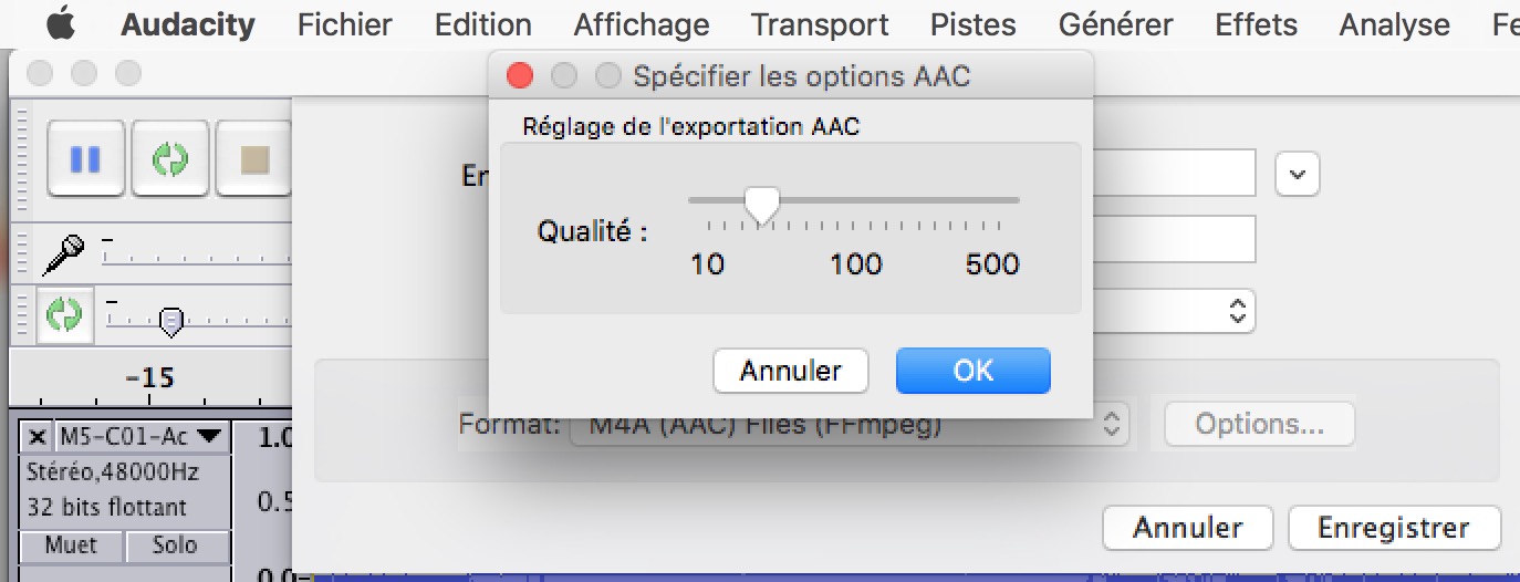

    - j'ai installé Audacity (+ ffmpeg pour pouvoir encoder en AAC) mais je n'ai pas d'option très satisfaisantes : juste un curseur

    Je suis incapable de te renseigner.
    On en parle ici (SLS HD-AAC) où il est question aussi de HE-AAC (XLD propose l'encodage HE-AAC). Le SLS HD-AAC est évoqué aussi ici.
    Comme je t'ai dit, non spécialiste audio, je n'avais jamais entendu parler de HD-AAC…
