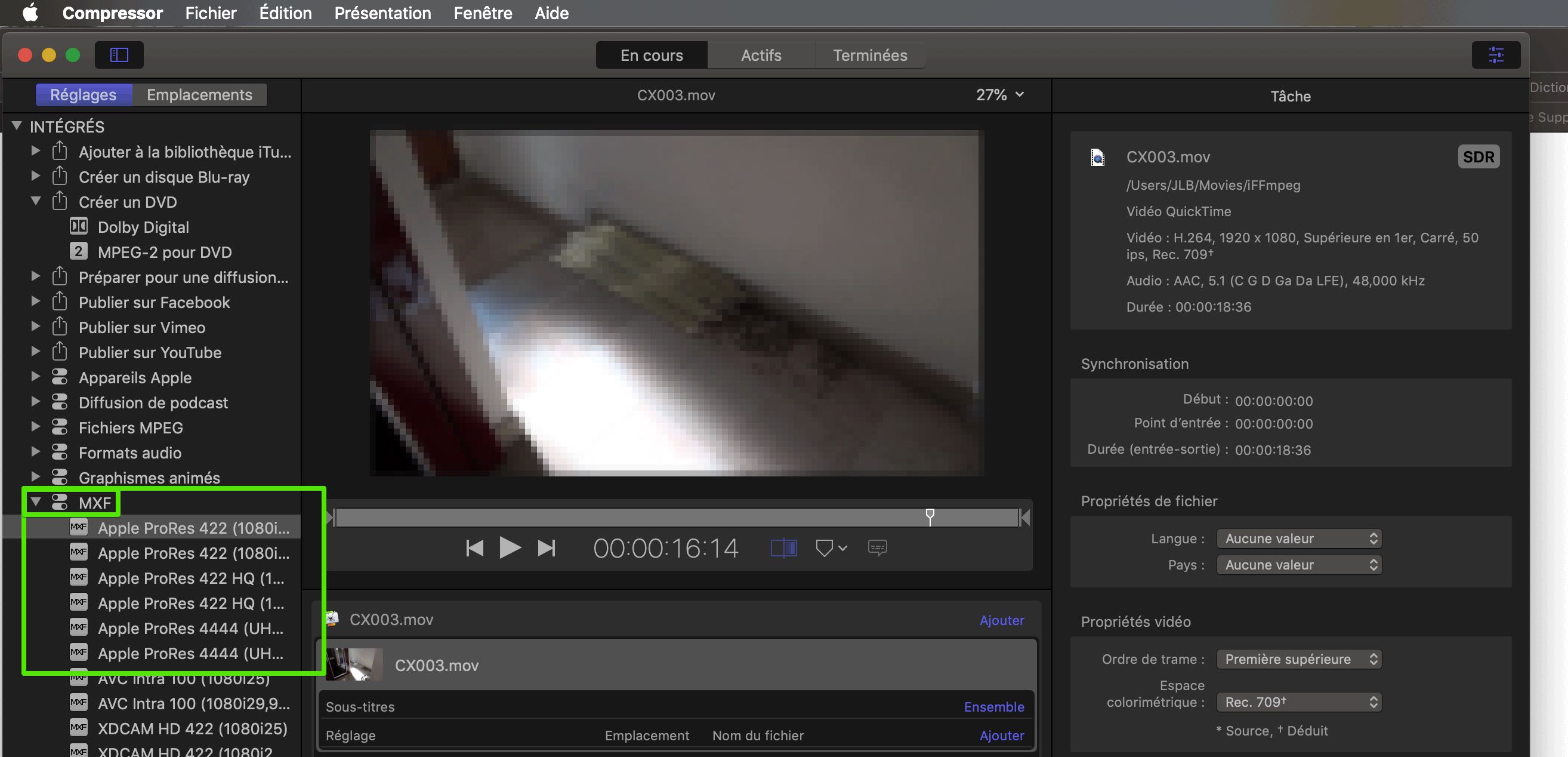

    Juste une petite information : tous les codecs ProRes sont en compression INTRA. Et quand tu écris 'encapsulés en .mov', sache qu'il ne peut en être autrement

    Apparemment pas, il est possible d'encapsuler du prores dans du MXF

    Autant pour moi:D, tu as raison, j'ai dit une bêtise, la preuve dans Compressor :

    Bien le premier export en Prores j'avais laissé le multiplexage mp4 ..Bien Première ne me prenait que la piste son !! MXF je ne sais pas !
    En mov aucun soucis.
