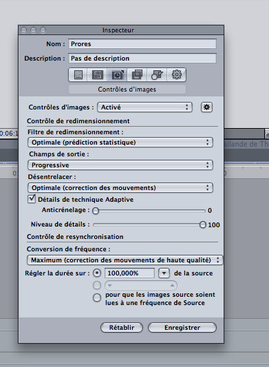

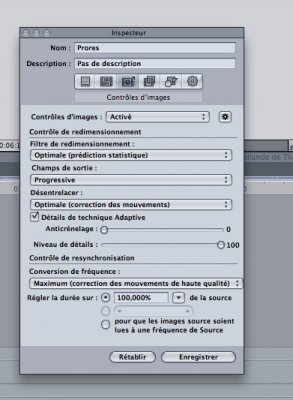

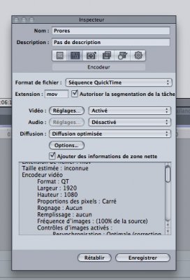

    Bon de retour et wouhou j'ai trouver une solution qui ressemble a qqc.
    Alors apparemment il y avait un problème d'entrelacement entre les images mais laissé tombé les desentrelacement final cut j'ai essayé sans succès.
    il faut aller dans les contrôles d'images de compressor et régler un entrelacement plus précis au moment de l'export.
    Bon pour les personnes qui rencontreraient le même problème je vous mets quelques captures d'écrans. Et vous pouvez me contacter si vous ne comprenez pas.
    Rémi
