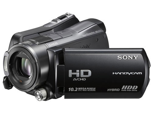

    Salut,
    J'ai depuis peu un HDR-SR 12 E...
    Et depuis un peu plus longtemps un micro Shure (le wolrd famous SM58)
    J'avais avant un caméscope Sony DCRTRV16E sur lequel je branchais le SM58 avec un câble XLR Jack et un petit embout Jack mini jack pour que ça rentre dans la prise du cam'. La connexion était franchement foireuse. J'avais que le son à gauche. Mais c'était pas trop grave pour des voix, je rattrapais le tout au montage.
    Avec mon nouveau HDR-SR 12 E j'ai décidé de changer tout ça en zappant le petit adaptateur foireux et d'acheter un câble XLR mini jack.
    Et bien maintenant quand je branche c'est genre TIIIIIIIIIIN. Comment ? Pourquoi ? Que faire ?
    Je précise que je n'ai pas trop trop de moyens. Je fais des court-métrages amateurs.
