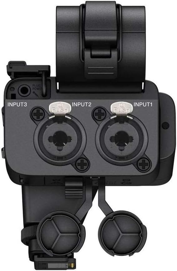

    ? pas vraiment ..une sacrée différence ! Non ?

    Je ne sais pas s'il y a une réelle plus value technique entre ses 2 adaptateurs mais il y en a un qui est ancien et l'autre le nouveau qui propose une prise jack TRS 3.5 mm...donc rien de révolutionnaire non plus...
    Tout dépend des besoins sachant qu'en générale l'appareil Sony a déjà un mini jack mais il ne sera pas modulable à partir de la poignée... il faut rentrer dans les menus comme pour le micro interne... mais c'est soit les 2 XLR, soit le jack pas les 3.
    Donc est- ce indispensable ? Par forcement ... c'est selon son matériel .. ses habitudes.

    En plus d'une entrée supplémentaire, il y a sur le K3 un switch dans la trappe arrière (non visible sur les photos postée par bcauchi) qui permet de configurer l'accessoire pour communiquer en numérique ou analogique avec l'appareil sur lequel il est branché. Pour profiter de la liaison numérique, il faut bien entendu que l'appareil photo ou le caméscope soit pourvu de cette fonctionnalité.
    Voir bouton 19 dans le doc du lien suivant:
    https://www.sony.com/electronics/su...ad663c5c36099bb28981e0e08c9aa4f/50060870M.pdf
    Dans le lien suivant traitant de la compatibilité des caméscopes, voir le commentaire "compatible, mais avec restriction". En cliquant sur le "i" il est indiqué:"Réglez le commutateur DIGITAL/ANALOG sur « ANALOG »."
    XLR-K3M : Caméscope Informations sur la compatibilité
    Le K2 est uniquement analogique.

    Effectivement en gros seul les appareils récents bénéficieront de cette nouvelle option... ils sont très peu nombreux

    L'avantage du 3, en dehors du fait de communiquer en numérique ou analogique, c'est surtout que si on branche 2 hf de plus sur l'entrée mini-jack avec un câble approprié, on dispose de 2 pistes supplémentaires sur un Alpha 7S III à condition de configurer l'appareil pour un total de 4 pistes (avec un niveau "Auto"), ce qui ne ravira pas les ingés-son mais, qui est bien pratique quand même.
    Sur l'A7S II ça ne fonctionne pas mais, il est probable que toutes les générations ultérieures disposent de cette amélioration. donc, on est clairement pas sur du verbiage marketing... ;-)
