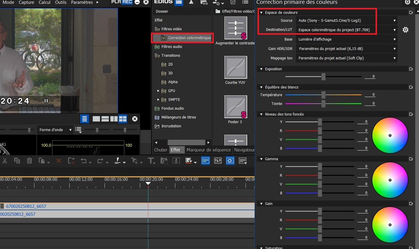

  7. sapiens
    2,820
    18
    766
    +31 / 554 / -1
    :help:
    Avec Edius, je fais comme ça :
    >Effet
    >Filtres vidéo
    >Correction colorimétrique
    >Correction primaire des couleurs
    >Espace de couleurs
    >Destination/LUT : Espace colorimétrique du projet (BT.709)
    Est-ce bien cela qu’il faut faire ? :unsure:
    Remarques :
    L’export vers 709 demande deux minutes pour ce clip de 30’’ ! une correction primaire semble être un gros calcul.
    L’image obtenue est un peu terne.
    Question :
    Si on veut affiner, quelles fonctions utiliser ensuite ? Balance des couleurs ? Correction colorimétrique triple mode ? Courbes YUV ? Roue des couleurs ?
    Merci
  8. bcauchy
    16,000
    27,125
    +862 / 3,008 / -75
    Tout à fait
    Ensuite si tu souhaites peaufiner, sur ce filtre tu peux ultra doucement utiliser les curseurs "exposition" et "température"
    Tu peux ajouter le filtre Balance des couleurs, il est assez simple ..là le plus utile est "contraste"
    Si tu veux encore continuer deux autres :
    > Netteté
    > Enfin le Neat Video de proDad si trop bruité
    Toujours examiner le résultat de l'effet dans les fenêtres "aperçu" avant le OK
    La qualité de la caméra n'y serait elle pas pour quelque chose ;)
  9. sapiens
    2,820
    18
    766
    +31 / 554 / -1
    Ah oui, dans le menu "correction primaire des couleurs" il y a bien "exposition" et "température/teinte" ; associées à "niveau des tons foncés" et "gamma" cela permet à la fois de coller les noirs, dilater la dynamique de l'image entre 0 et 100 % et teinter à souhait. Top :good:
    En fait je viens de comprendre que je peux faire ça aussi avec du HLG... mes films auraient été plus colorés :o maintenant je sais :approb:.
    Merci !
