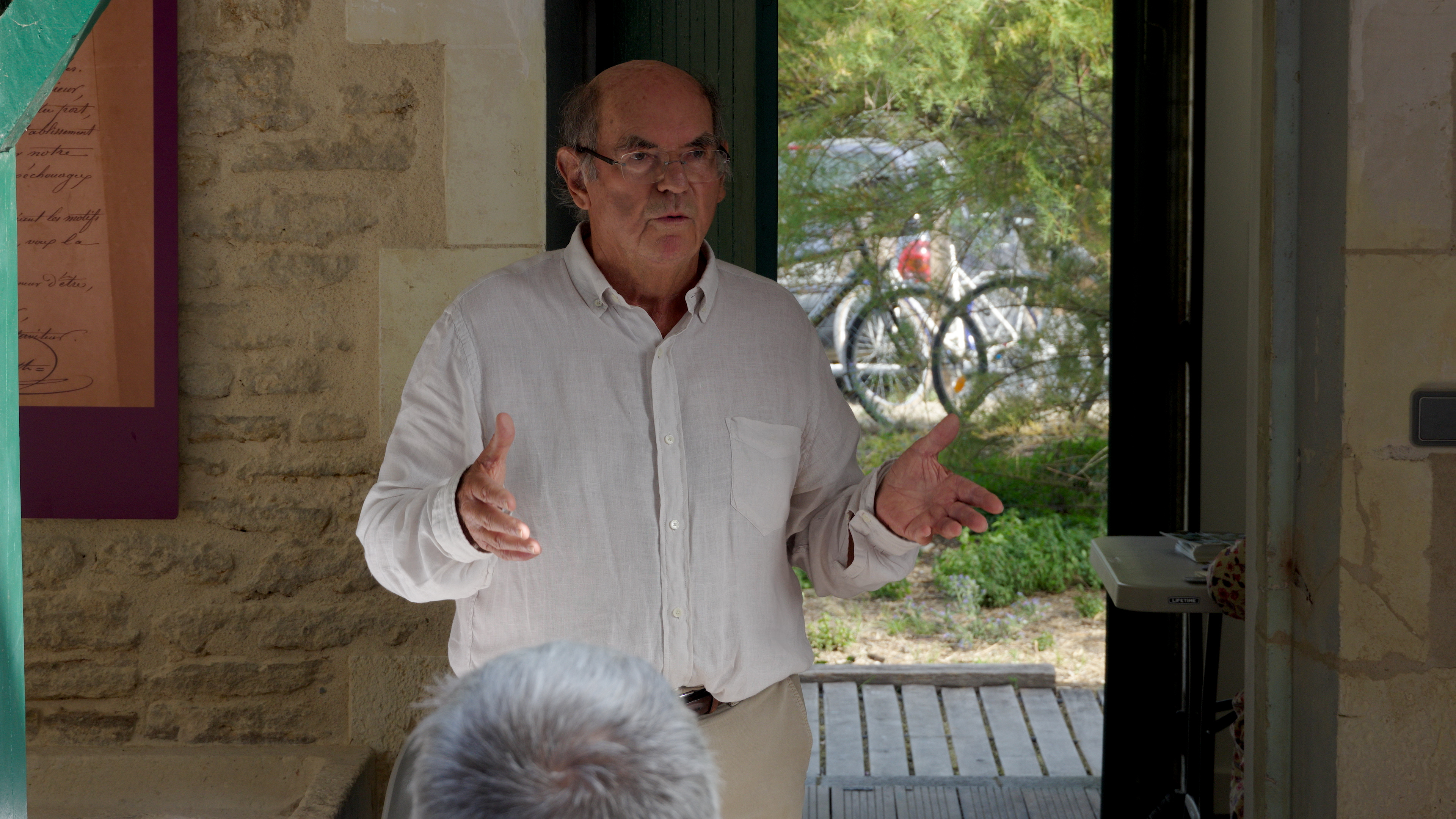

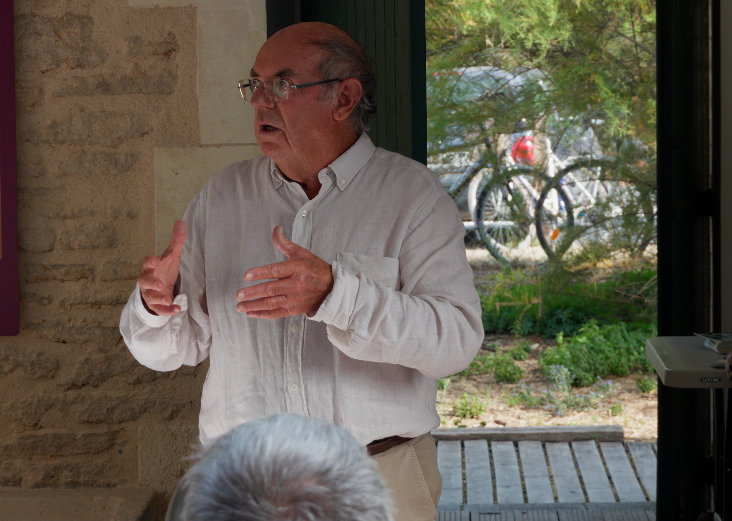

  5. caraibe
    24 666
    +629 / 2 002 / -89
    Bertrand tu devrais peut être indiquer à jakin les corrections anti brouillard à faire avec DVR
    Mes corrections avec Première serviraient à rien.
    Sans aucune correction uniquement LUT et netteté
    Y a pas un brouillard terrible ...Mais ça demande correction
    Un peu de retouche rapide avec Lumétrie et on a mieux
    Y a plus qu'à.. Attendre les avis de l'intéressé
