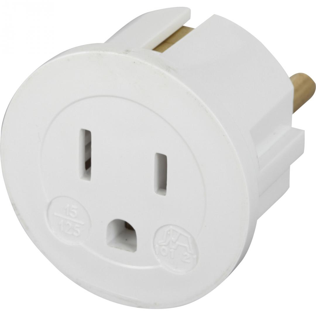

    Et ça ??? C'est pas bien ???

    en plus ils ont une terre et ne se décollent pas comme certains !

    Pas sûr que ça supporte 800W pendant plusieurs heures.

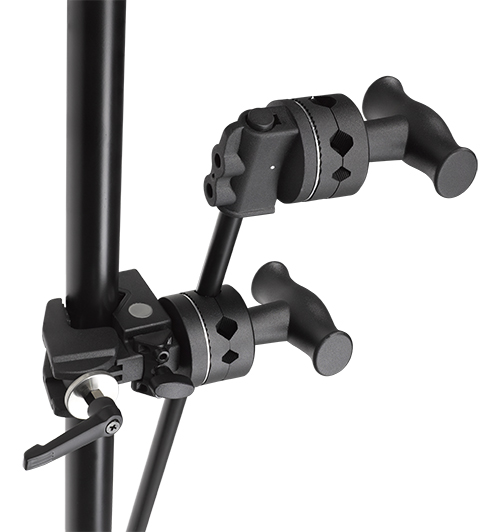

    est ce possible de fixer des reflectors 5en1 avec une extension griparm directement sur les pieds des mes lumieres ?
    avec les 5en1 il est facile de passer du flag au reflector ou a la diffusion. ce serait vraiment parfait.

    Pour St Kro , ces adaptateurs sont donnés pour 1320W en 220V soit environ 6 Ampères ! La mandarine pompe quand à elle 4 Ampères ! ça ne devrait pas fondre.

    Les extensions grip arm sont indispensables dans une bijoute light, mais une simple rotule et un bras de déport ne suffiront pas pour te pincer sur un pied ( sauf sur un pied century). Il te faut prévoir plutôt un système de ce type ! Ne pas oublier des sacs de sable pour gueuser tout ça car plus on ajoute de choses en déport d'un pied léger, moins c'est stable et plus il y a du ballant dans le haut :cool:

    "C'est plus une histoire de pression des contacts, donc chute de tension..."
    t'as peut être bien raison sur la fiabilité des contacts ... :rolleyes:
