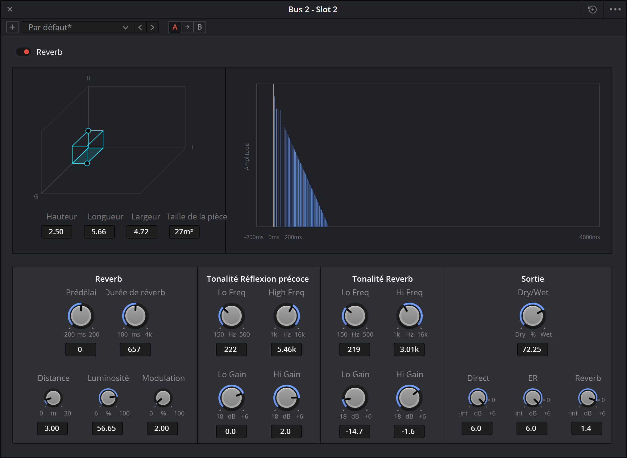

    En temps ordinaire le REVERB de Fairlight est largement suffisant :
    Faut juste représenter (mesures?) les dimensions de l'entrée ou pièce et jouer avec quelques paramètres ? En partant de rien, on peut se faire un preset pour repliquer à différents audios mais quant à reproduire une reverb existante : il faut tester...:)
