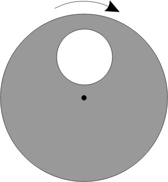

    Un rond en bois percé d'un trou au diamètre du projecteur et que l'on fait tourner à la main devant ce dernier fonctionne assez bien. A chaque fois que le trou se trouve devant le projecteur la lumière passe ... (comme un obturateur) la vitesse donnera la fréquence des "éclairs"
    Certains vieux trucs simples fonctionnent encore très bien ! :good:
    Rolland :jap:
    PS: ça fait bien les gyrophares avec une gélatine bleue ou orange. :idea:

    Rolland : Joli :idea:
    Si on reste dans le Do It Yourself, la perceuse peut être un très bon moyen d'entraînement à vitesse variable, ça peut être complexe à la main dans la situation "stroboscope"... :good:

    La perçeuse c'est une bonne idée!:bravo:
  7. arnaud T
    78
    J'ai pas saisi le coup de la perçeuse...:perplexe:
  8. homero
    29 038
    +1 186 / 6 582 / -20
    Le disque percé sur le mandrin et utiliser un variateur ... faut juste espéréer que la zicmu couvre le bruit de la chignole ! :D

    On utilisait ce truc bien avant l'apparition de la perceuse sur batterie !
    A la main ça fonctionne très bien et ... sans bruit !
    A moins d'un plan séquence interminable, c'est l'effet de clignotement qui est recherché !
    Si c'est un véritable effet de stroboscopie qui est voulu, avec décomposition du mouvement et tout le toutim ... Cela dépasse mes compétences et les pistes et solutions proposée plus haut sont à creuser. Je pense que comme dit homéro le capteur à son importance ... Maintenant si c'est un clip ou un acteur dans une discothèque mon truc à deux balles fonctionne très bien.
