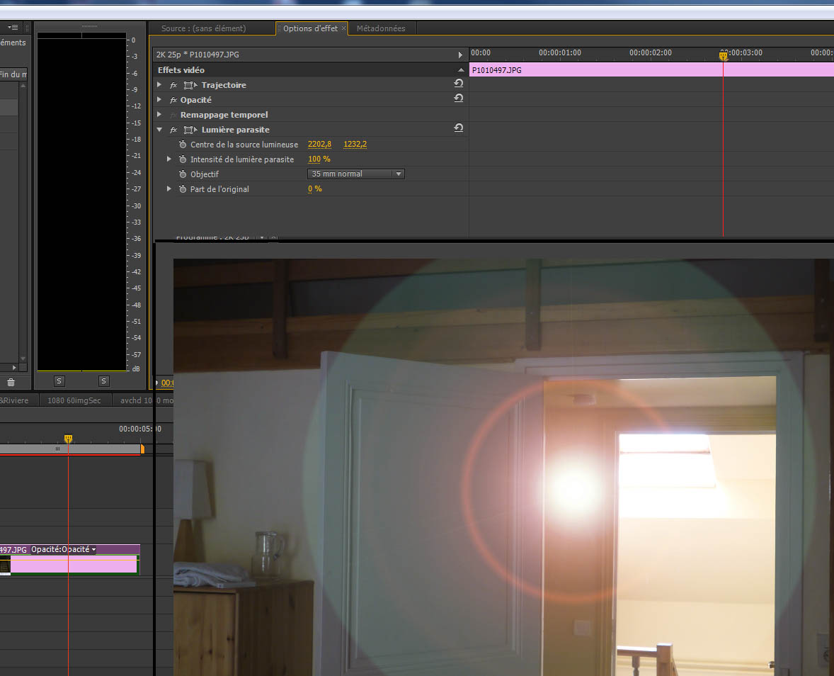

    effet vidéo, générer, lumière parasite .... peut être ... car pas tout compris à la manip voulue ....

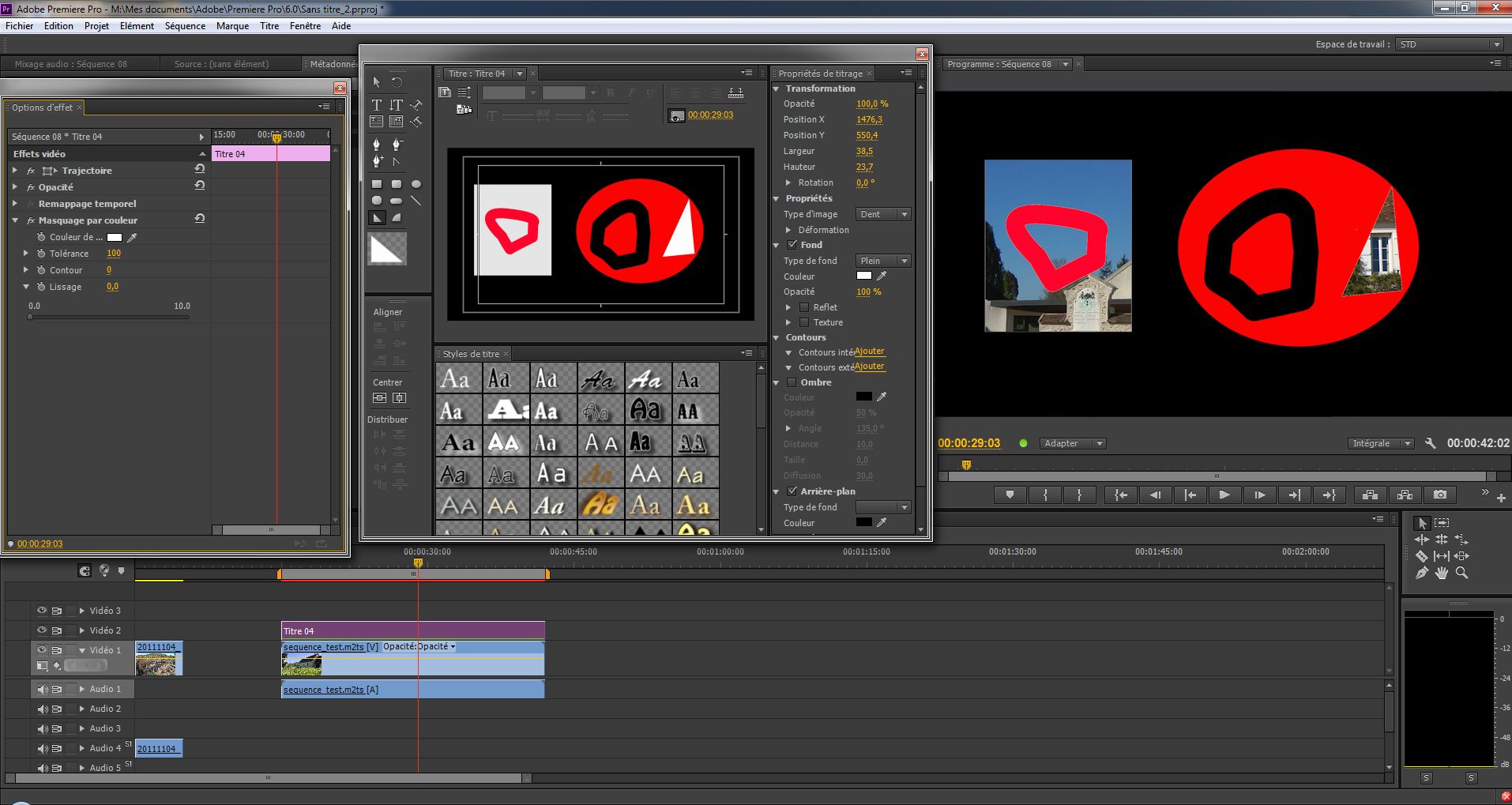

    J'ai j'ai bien compris la demande de Yves56bis, il faut utiliser le filtre Incrustation par Masquage de couleur, et jouer sur la tolérance pour faire apparaitre la transparence à travers le blanc.
    Voir image, le masque est réalisé avec le titreur.

    Le principe est là, mais par exemple la couleur rouge devrait laisser entrevoir le fond ce n'est pas le cas dans l'exemple...
