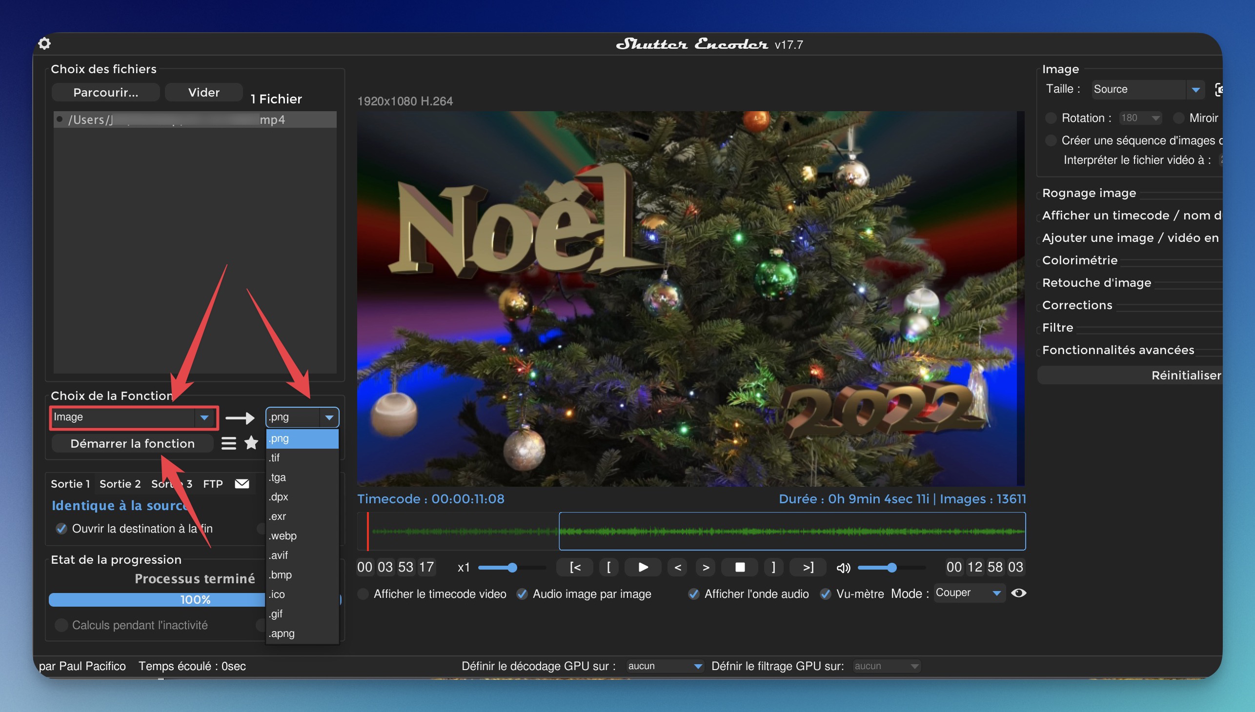

    Peut-être serait-il moins laborieux d'utiliser une application comme Shutter Encoder : une fois positionné sur une image, une photo est immédiatement prise en cliquant sur 'Démarrer la Fonction'.
    Une fois la photo prise, il suffit de cliquer dans la fenêtre sur le fichier chargé, de se déplacer à une image suivante et répéter l'opération.

    Est-ce qu'il y a une intégration entre Resolve et Shutter encoder ?
    Quand tu dis positionné sur une image c'est sur Resolve ?
    Comment se fait l'extraction de l'image depuis la vidéo ?
    Démarrer la fonction ?
    Pour info j'ai installé Sutter encoder su mon PC WIN11 et dès son lancement et l'ouverture d'un fichier jpeg (format 4 k) l'application s'est bloquée. Impossible de la fermer.

    Non, aucune.
    Il suffit d'ouvrir un clip avec Shutter Encoder, de choisir la fonction Image, de déplacer le curseur sur la timeline de Shutter Encoder jusqu'à l'image souhaitée et de cliquer sur Démarrer la fonction pour que l'image soit enregistrée.
    Mais apparemment DVR (comme je pense la plupart des logiciels de montage) permet la même chose, donc mon intervention tombe à plat…:rolleyes:

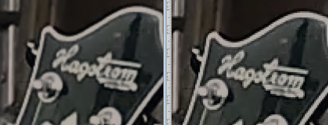

    Je viens de passer de la version 18.1 à la 18.6 pour tester cette nouvelle fonction de "current frame as still". Très pratique en effet.
    J'ai fait plusieurs essais : en activant ou désactivant les proxys, dans la page Cut et Color, et la qualité est exactement la même que dans la page Export... c'est-à-dire très moyenne ! L'image est très pixellisée par rapport au viewer (trop nette). Dans le viewer, il y a un lissage et un floutage qui rendent l'image plus naturelle. Je joins un fichier de comparaison de 2 images zoomées : à gauche une capture d'écran du viewer, et à droite un des essais que j'ai fait. Dommage qu'on ne puisse pas paramétrer cette fonction d'exportation.

    Le format de la photo sera celui de la TL. C'est juste pour dire.

    Exact ! Timeline en 4 K, photo de qualité parfaite à condition de choisir le bon instant dans le rushe.
