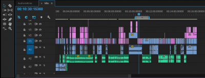

    Bonjour Olivier,
    Merci beaucoup pour la réponse;
    la version de mon premiere pro est 9.0
    en pj ma timeline.
    Je ne comprends pas ce que vous voulez dire par les pistes ne sont pas sélectionnées pour le copier coller ?

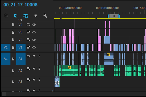

  4. grenadelle
    44
    Merci beaucoup pour cette réponse. Je comprends mieux... Sauf qu'impossible de cliquer sur ce V1 et A1 qui effectivement ne sont bleus qu'à gauche, mais ne le sont pas à droite (quand je passe ma souris, il est indiqué "correction de la source pour les insertions et les remplacements", mais je ne peux pas cliquer dessus... il y aurait une manip à faire ???
    merci d'avance !

  6. grenadelle
    44
    Oups, du coup, je me suis emmelée les pinceaux, avec la droite et la gauche...
    Donc je reprends : mes cases de droite sont bien en bleu. Par contre, mais cases de gauche ne le sont pas... et malheureusement, comme je le dis, je ne peux cliquer que sur les cases de droite pour les activer ou désactiver. Par contre, les cases de gauche ne veulent pas s'activer... je ne peux pas cliquer dessus avec la souris... Est-ce que j'aurais sans le vouloir bloquer un truc ? J'ai lu votre lien, mais je n'ai rien vu là dessus...
    Merci d'avance pour votre réponse
  7. ogt
    Avant de cliquer sur une case de gauche (piste cible d'un source), il faut d'abord sélectionner un clip dans le chûtier.

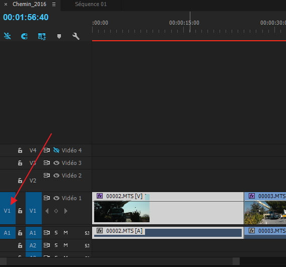

  8. grenadelle
    44
    Bonjour
    Merci Olivier, malheureusement, le problème ne se situe pas là car effectivement, lorsque je clique sur un clip du chutier, les v1 et a1 de gauche se mettent bien en bleu, par contre, j'ai toujours cette main avec le sens interdit qui empêche tout glisser déposer vers la timeline...
    cf copie d'écran. Si vous avez une autre idée ?
    merci d'avance
