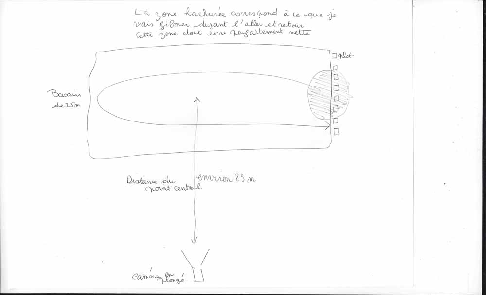

    Plan.jpg Hello,
    Récent détenteur d'une HXR NX100, je me pose la question suivante.
    Etant donné le capteur d'un pouce ; pour filmer des compétitions de natation sachant que je suis perché dans les gradins à une vingtaine de mètres du bassin au point central soit un éloignement d'environ 50 mètres quand les nageurs arrivent aux extrémités et plus encore quand il s'agit d'un bassin olympique : quelle ouverture d'iris me conseillez-vous sachant que je règlerai le shutter à 50 ou 100.
    Mon but est d'obtenir un plan net sur une largeur relativement grande de plusieurs lignes d'eau.
    Grosso modo, je me cale sur les nageurs du milieu lors du départ et je ne les lâche plus durant toute la course.

    1° Tout dépend de la lumiere = ici elle est plutôt bonne...mieux que dans certains gymnases
    2° enregistrer en XAVC s 50 Mbps pour une qualité optimal (25p plutôt que 50p en générale...sauf dans le domaine du sport pour un besoin de ralenti par ex et à cause des mouvements)
    3° La plus grande "netteté optique" est en générale approximativement entre f 5.6 et f 7,3 ? ...Mais évidement f 5.6 te permet de moins forcer sur le gain (source de baisse de qualité ...ici +18db c'est encore très bien...)
    4° en 50p si tu filmes à 1/50 cela te permettra de récupérer de la lumiere sinon le classique 1/100 c'est bien
    Bref vu la distance et tu seras loin du plein zoom puisque tu veux un champ large, règle à f 6.2 et regarde ce que cela donne en 50p, 1/100 (le gain qu'il te faut utiliser), si pas assez de lumiere va à f 5.6 voire passe au 1/60e.... utilise aussi un trépied.

    je te conseille plutôt le 1/50 s plutôt que le 1/100 s : tu limites l'effet de saccade lors du mouvement gauche-droite-gauche, et surtout tu gagnes un IL (un "diaph")
    par ailleurs, ta PdC est d'autant plus grande que tu fermes ton diaph : avec cette cam en AVCHD tu peux fermer à F/8 sans soucis je pense
