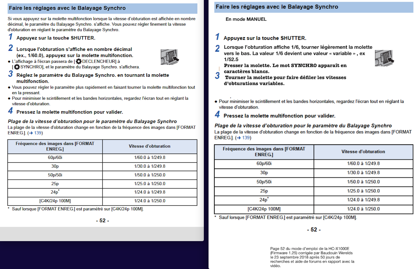

    Voici la page 52 du mode d'emploi: à gauche l'originale, à droite celle que j'ai adaptée selon LA procédure
    pour la HC-X1000 (Firmware 1.25)

    Donc ils écrivent un peu n'importe quoi chez Pana dans leur mode d'emploi.
    Ils devraient t'embaucher pour les peaufiner :laugh:

    Il reste la question: Pourquoi la dernière MAJ FIRMWARE sur le site PANASONIC est 1.24
    HC-X1000 Firmware update service | Digital Video Camera | Digital AV | Support | Panasonic Global
    alors que ma caméra a le firmware 1.25 ??? (Achat juillet 2018).
    Ma caméra serait elle survitaminée ? Pourquoi PANASONIC n'affiche t'il pas cette MAJ 1.25 sur leur site?
    Pour info j'ai envoyé un mail à PANASONIC BELGIUM en demandant pourquoi 1.24 d'un côté et 1.25 sur ma caméra ...
    à suivre ...

    Réponse de PANASONIC BELGIUM (callcenter.bfr@eu.panasonic.com) avec leur explication à la question
    "Pourquoi ma caméra est en firmware 1.25 alors que la dernière MAJ est de 1.24?"
    " En ce qui concerne la version du firmware. Vous avez une caméscope d'un lot nouvellement fabriqué, bien qu'elle ait été conçue en 2014. La nouvelle version (tel d’usine) n'est pas encore disponible sur notre site officiel, mais mais nous attendons des nouvelles de leur part ".
    CONCLUSIONS:
    Et bien voilà l’explication attendue.
    Maintenant tout est clair et je comprends alors que la procédure
    pour l’ obturateur variable est différente selon la version du Firmware
    et que le mode d’emploi est toujours celui lié au 1.24
    Donc, problèmes résolus: je sais comment utiliser le "Balayage Synchro" et ma caméra est up to date !
    Quel bonheur après 1 mois et 25 jours d'échanges n'est-ce pas ?
    J'espère vivement que toutes ces informations profiterons à d'autres vidéastes propriétaires de la PANASONIC HC-X1000.
    GRAND MERCI à TOUS !
