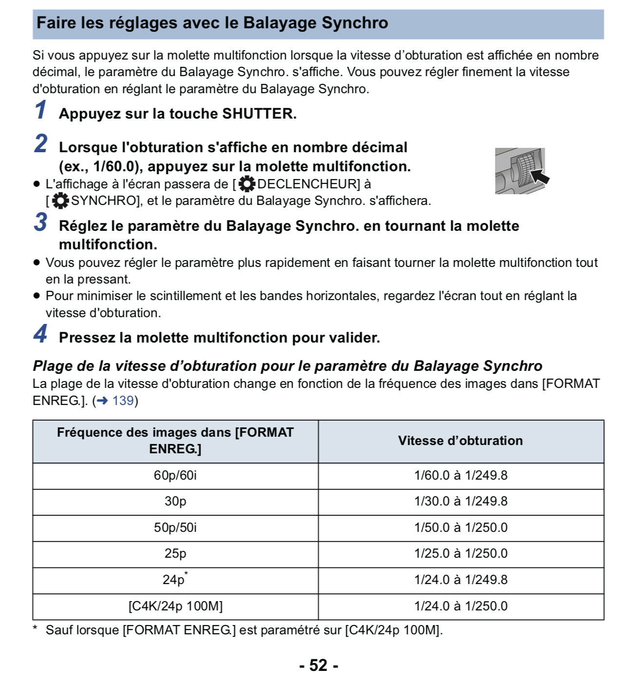

    Vous n'allez pas me croire. Ce matin je tente à nouveau la procédure pour voir apparaitre le mode SYNCHRO:
    1- En mode manuel, 2- Presser SHUTTER, 3- Le mot DECLENCHEUR apparait. 4- Presser molette: DECLENCHEUR devient jaune,
    5- presser à nouveau et SYNCHRO apparait.
    J'ai alors vu défiler en tournant la molette les 1/52, /1/53 ... CA MARCHE ! Le mode SYNCHRO existe bien.
    Mais hélas, après avoir éteint et rallumé la caméra, je n'y suis plus parvenu.
    Ou bien je loupe un détail ou bien ... fonction instable.
    J'ai tenu à vous en faire part. Ainsi, je vous dit tout et vous remercie de votre compréhension et précieuse aide.

    Dans ce cas il n'est pas impossible qu'un paramètre que tu modifies en amont annule cette fonction comme ..." lorsque la vitesse est affichée en nombre décimale " Es tu bien à chaque fois en nombre décimale par ex avant d'effectuer la procédure ....?

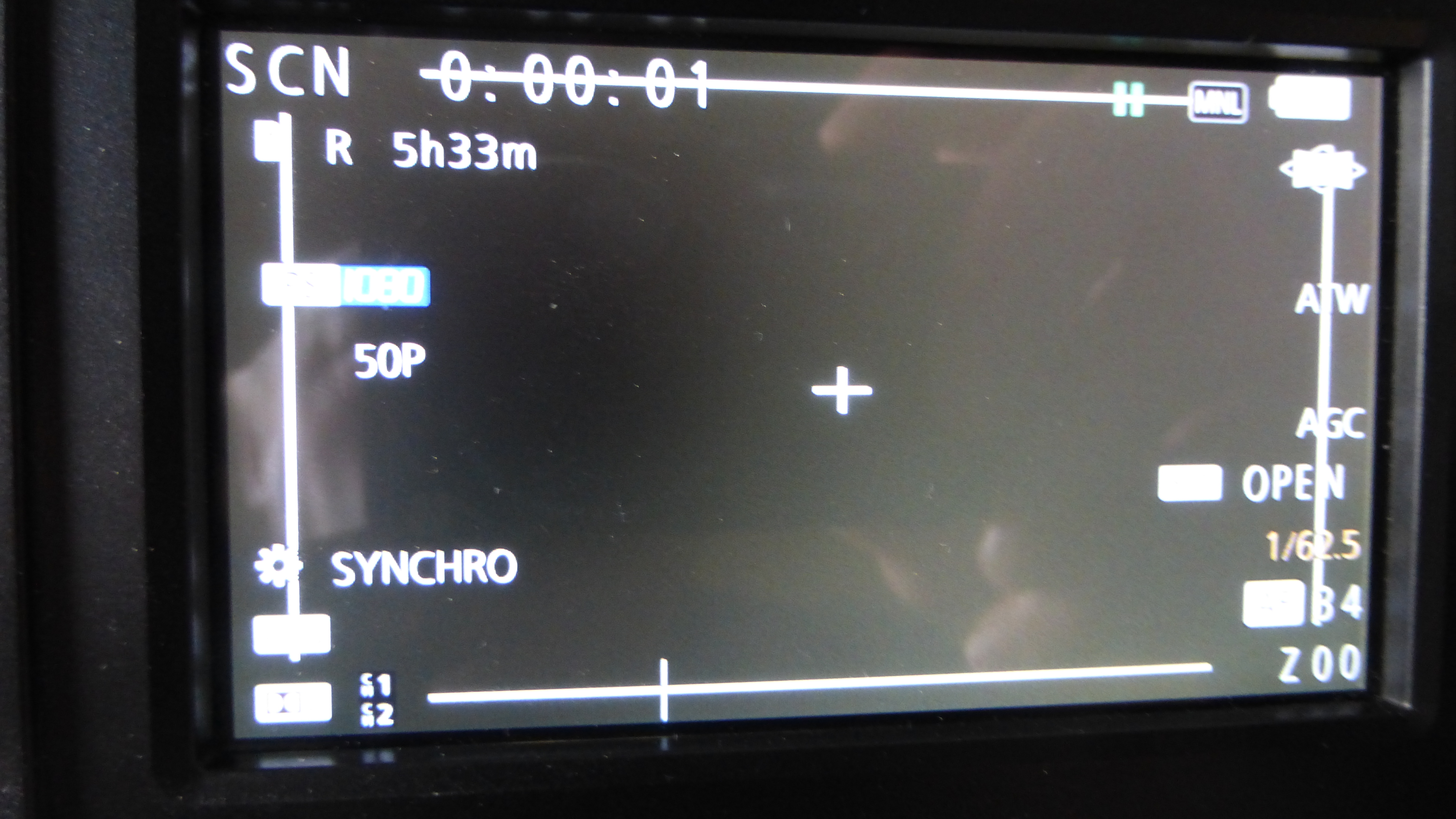

    J'ai (enfin) trouvé [​IMG]
    Procédure:
    1- Mettre la caméra en MANU
    2- Presser le bouton SHUTTER
    3- Au moyen de la molette positionner à 1/6e (mot DECLENCHEUR caractères blancs) (c'est ici qu'est l'astuce)
    4- Affichage alors (coin inférieur/droit) en nombres non décimales càd par ex 1/67,3
    5- Appuyer alors sur la molette (le mot SYNCHRO apparaît en caractères blancs).
    6- Tourner alors la molette pour faire varier l'obturation.
    CQFD
    En fait, le mode d'emploi (page 52) devrait être corrigé. C'est en partant du 1/6e que se trouve la solution.
    Grand merci à tous et toutes qui avez partagé ce souci avec moi.

    Oui évidemment que c'est logique d'être en MANUEL mais le mode d'emploi ne donne pas l'astuce qui consiste à partir du 1/6e pour arriver au mode SYNCHRO.
    Relis bien mon mail et la page 52 SVP.
    Je vais informer PANASONIC que le mode d'emploi ne donne pas cette piste qui consiste à partir du 1/6e.

    C'est donc bien une histoire de paramètre en amont ;-)...le piège le plus fréquent, ici c’était manuel mais surtout 1/6.
