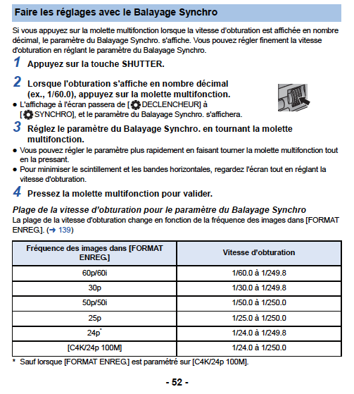

    je possède une caméra PANASONIC HC-X1000 depuis 2 jours.
    Dans le mode d'emploi page 52 on explique comment régler l'OBTURATEUR
    sur BALAYAGE SYNCHRO: "Presser la touche SHUTTER, appuyer sur la molette multifonction,
    l'affichage passera de DECLENCHEUR à SYNCHRO et le paramètre du Balayage Synchro s'affichera."
    Mais chez moi, pas moyen de passer au mode SYNCHRO. Seules les vitesses décimales apparaissent (1/50, 1/60 ...). Or, j'aimerai ajuster cette vitesse d'obturation par exemple à 1/52 e. Est-ce possible?

    D'après le manuel (page 52 donc) c'est possible puisque "Vous pouvez régler finement la vitesse d'obturation en réglant le paramètre du Balayage Synchro.". Vous devez surement faire une fausse manip. En tout cas, dans le manuel, rien n'indique qu'un autre réglage serait par exemple bloquant pour passer dans le mode SYNCHRO. Il suffit de presser le bouton SHUTTER puis ensuite de presser la molette multifonctions.
    https://tda.panasonic-europe-servic...tsn3/data/ALL/HCX1000PP/OI/925417/sqw0067.pdf

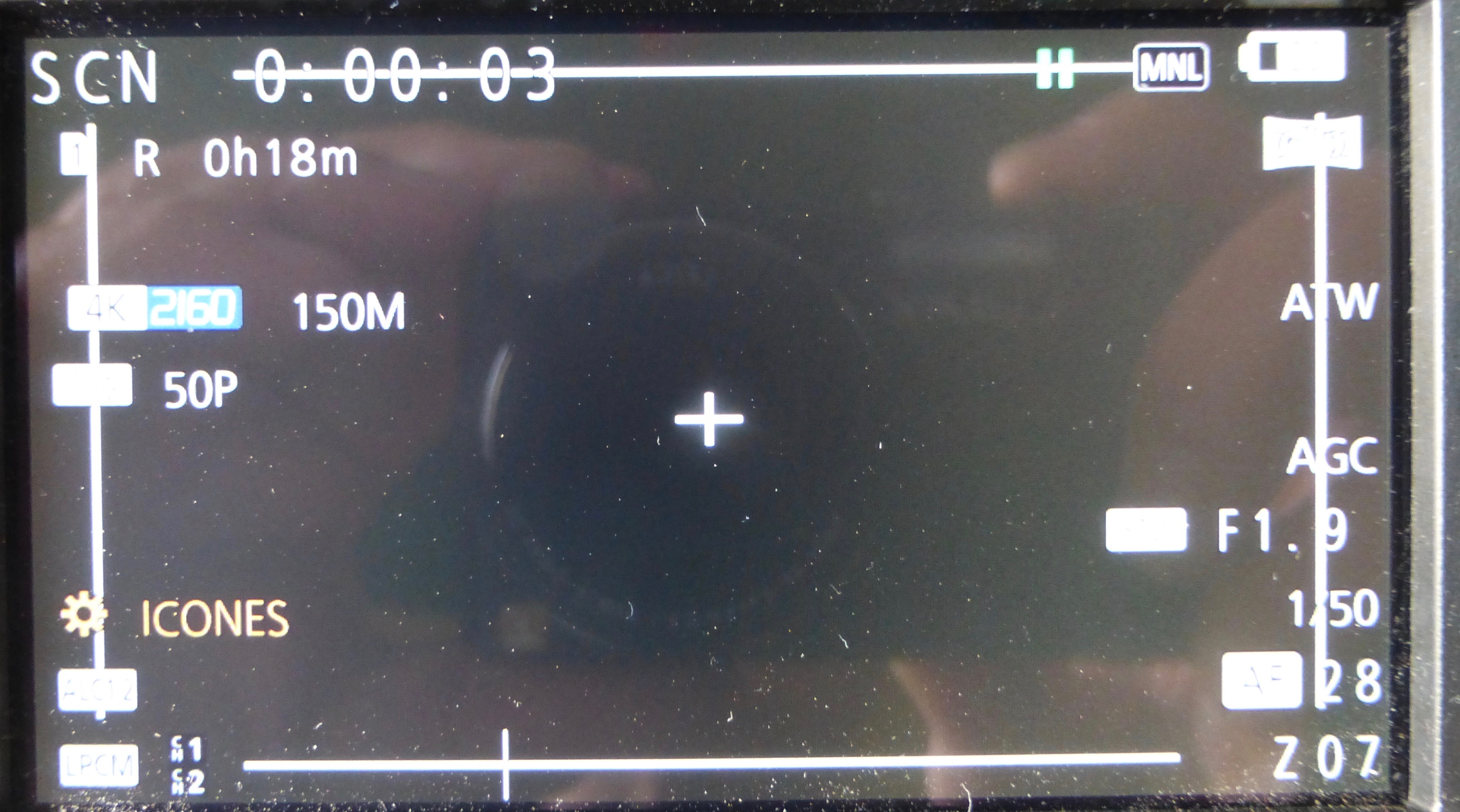

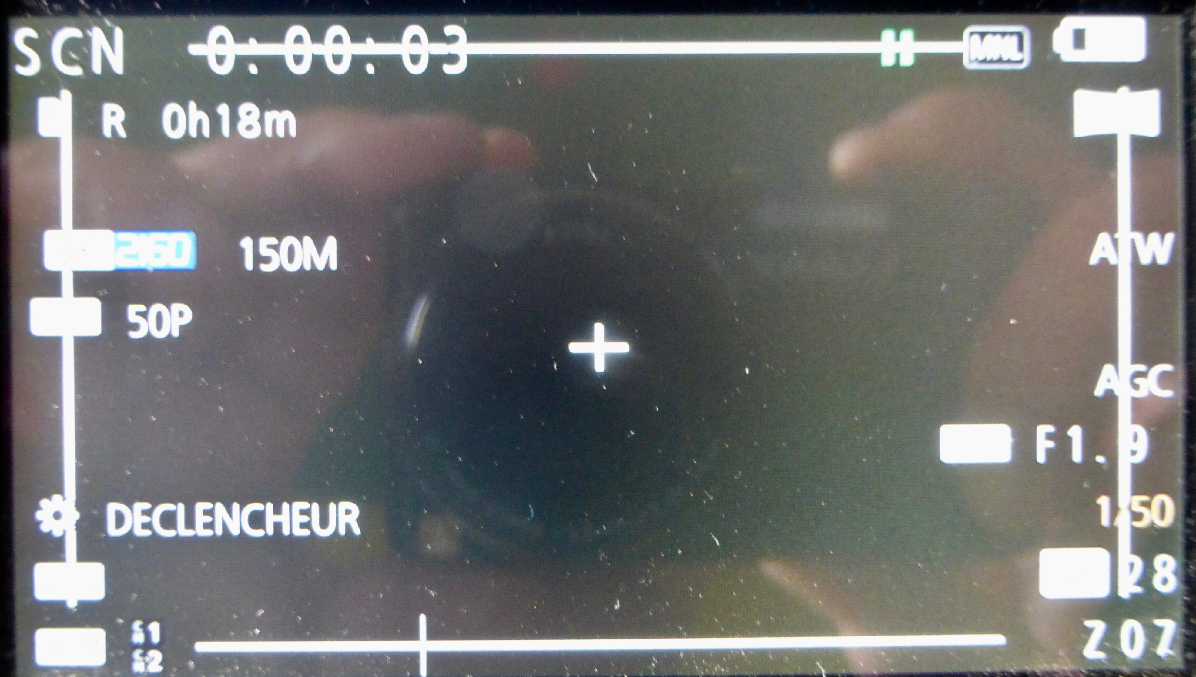

    Merci pour votre réponse. J'ai en effet suivi ces instructions et m'y suis repris à plusieurs fois sans succès.
    Sur l'écran le mot Icône en jaune devient Déclencheur et jamais Synchro comme indiqué à la page 52 au point 2.
    J'ai beau presser SHUTTER, presser la molette, tourner la molette, on passe de 1/50 à 1/60 ... 1/100, 1/250
    et pas de mesure intermédiaire ...

    J’ai relu le pas à pas de la page 52 et recommencé l’opération en détail:
    1- Mettre la caméra en mode MANUEL
    2- Appuyer sur SHUTTER
    3- A partir de l’affichage de 1/60e j’appuie sur la molette multifonctions.
    4- L’affichage ne passe pas de DECLENCHEUR à SYNCHRO … ?
    Donc, l’affichage SYNCHRO n’apparaît pas et ainsi pas moyen de régler finement
    l’obturation comme par exemple à 1/52e
    Dois-je en conclure que ma caméra a un problème? Une question de mise à jour de l’ INFO SYSTEME ?
    Ou bien le BALAYAGE SYNCHRO se limite aux vitesses de 1/50e , 1/60 càd en décimales … ?

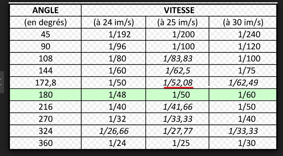

    Sur le GH5, je peux choisir de travailler avec l'angle de l'obturateur plutôt qu'avec les vitesse d'obturation, c'est peut-être une solution.
