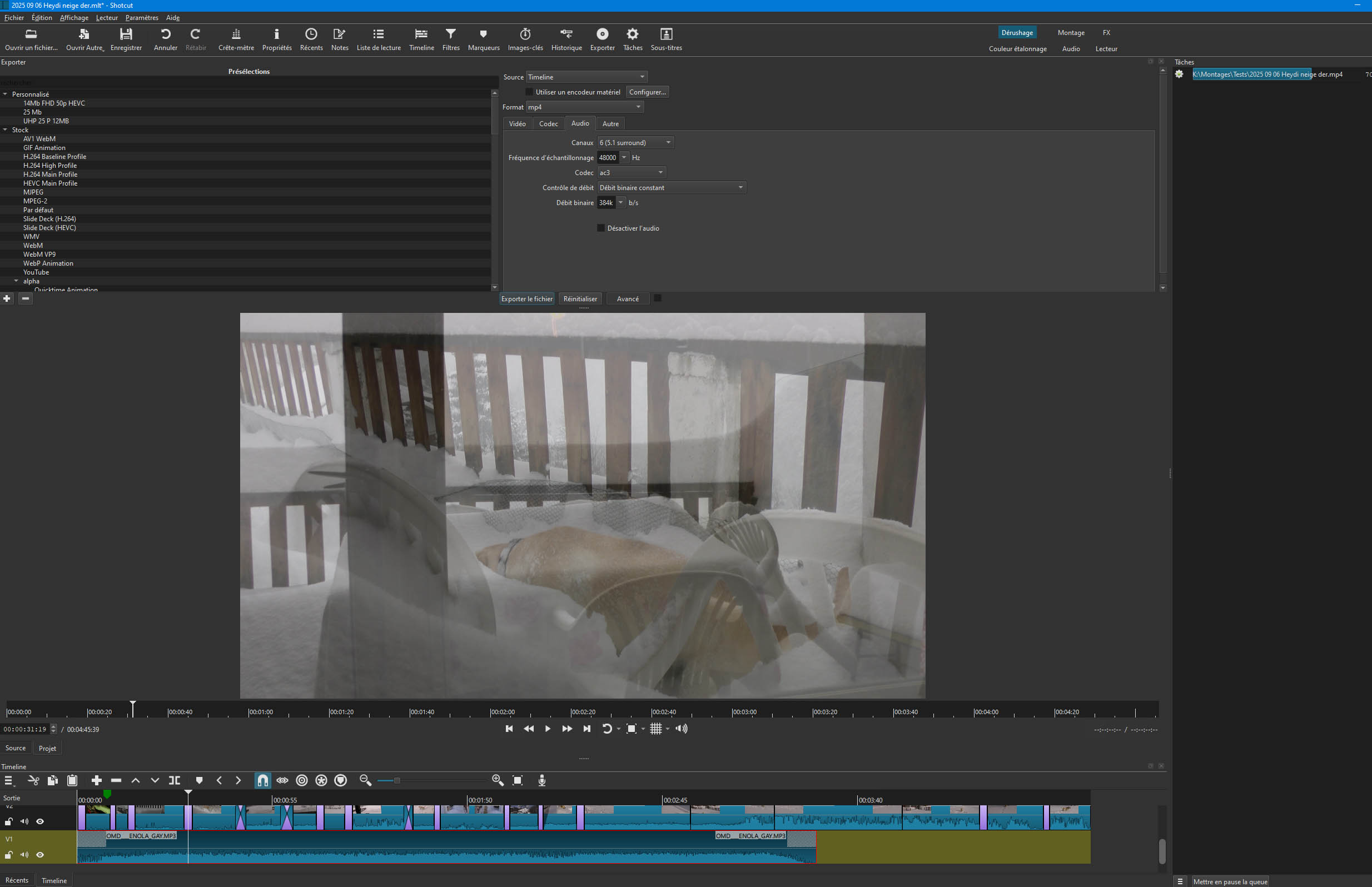

    1- il serait bon que le demandeur joigne un extrait avec le défaut sur GrosFichier
    GrosFichiers - Envoi gratuit de gros fichiers, transfert de fichiers volumineux
    2- Il serait aussi intéressant de savoir comment il a exporté son clip
    le codec vidéo et surtout l'audio !
    Exemple d'export :
    Aucun soucis avec l'export de mes fichiers
    Savoir que ShotCut permet l'export en AC3 ( Première non)
    Je pense qu'il a du exporter sans rentrer dans les paramètres avancées de la fenêtre d'export
    Vidéo
