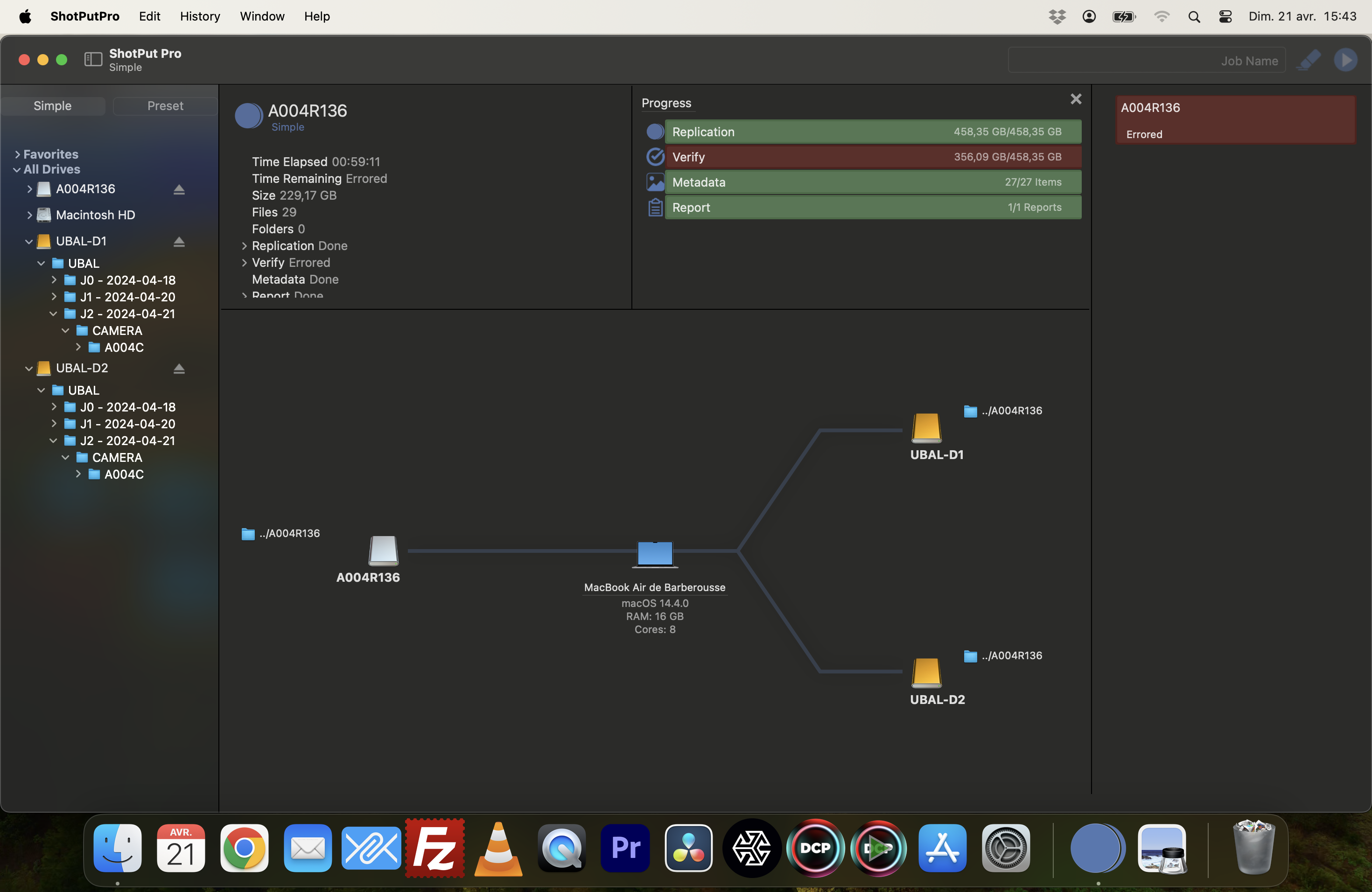

    Bonjour, je suis chargé des backups sur un tournage de fiction et je suis sous Shotput Pro (version 2022.1.30) pour la copie sécurisée. Je copie donc les cartes pleines de la caméra vers des HDD 8To alimentés en secteur en l'occurrence, depuis un lecteur CFast 2.0 (cartes d'Alexa Mini).
    Le tout passe par un HUB USB (Mokin 7 IN 2 USB C Adapter for MacBook Pro/Air et débarque dans un MacBook Air M2 de 2022, mémoire 16Go sur Sonoma 14.4.
    Problème : la vérification affiche "ERRORED" sur un clip de façon aléatoire et le backup se conclut donc en rouge avec la même mention. Mon interrogation vient du fait qu'après vérification manuelle la taille copiée est égale à la taille de la source, les rapports sont complets, les clips sont intégralement lisibles.

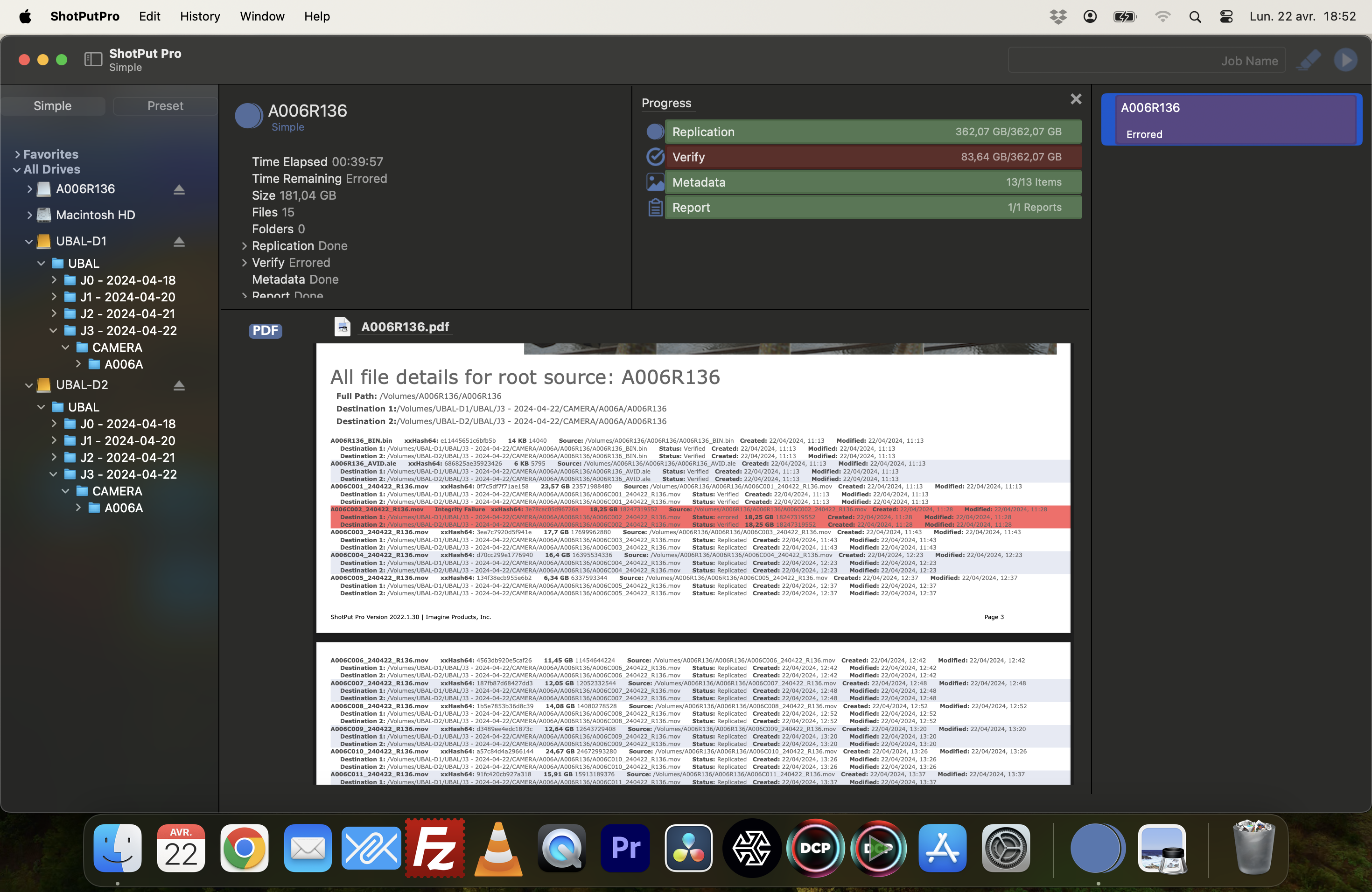

    Quelqu'un a-t-il une idée de la source du problème ? Je copie en XXHASH64 sans Source integrity verification pour gagner du temps. Ci-joint deux screenshots de deux exemples différents.
    Je mets à jour ShotPut Pro vers la 2024.1.1 entretemps.
    Merci de votre aide, Mathis

    l'erreur est pourtant claire.
    sur 368Go , tout a été copié, mais a la verification , une erreur est retournée sur un fichier (ce qui a été copié, n'apparait pas identique a ce qu'il y a sur la source).
    L'erreur est sur le disque UBAL-D1 , UBAL-D2 semble ok.
    Comme il ne semble pas y avoir eu d'erreur lors de la copie (ce qui aurait indiqué une erreur d'ecriture sur le disque de destination ou une erreur de lecture) c'est effectivement assez etrange..
    mais peut-etre que le processus de copie ne gere pas les erreurs a ce niveau (pour des raisons de performance) , parce qu'il le fait au niveau de la verification.
    Il faut quand meme verifier au niveau du PC , si l'OS a pas enregistré une erreur sur le disque UBAL-D1 lors de la copie. Une seconde verification (une comparaison des deux fichiers en question) pour voir si il y a reellement une difference. Ca mettrait l'integrité du disque hors de suspicion. (ca pourrait arriver sur un SSD fatigué)
    Si le soft de copie peut eventuellement faire l'impasse sur une erreur a la copie, l'OS lui a probablement noté l'erreur dans les logs.
    sur un fichier video de plusieurs Go, tu peux avoir une erreur qui ne serait pas fatale a la lecture et difficilement detectable visuellement, surtout si en plus il y deux disques, la bonne copie sera probablement prioritaire, donc l'erreur indetectable.
    Perso, quand je vois ca , j'en conclu qu'il y a un probleme avec UBAL-D1, sauf si sur plusieures erreurs c'est pas toujours sur le meme disque.

    Hello Girouf, Saint kro, j'ai cru un instant que c'était le premier disque le problème car ce sont des HDDs qui ont pu être abîmés dans un transport. Mais après vérification le disque UBAL-D2 est également concerné par l'une de ces erreurs, sur un troisième log que je n'ai pas upload ici.
    Je vais suivre tes conseils de vérification, mais j'ai deux questions :
    - comment voir si l'OS a enregistré cette erreur dans ses logs ? Y a-t-il un historique des transferts archivé dans le système lui-même, ou bien tu parles de Shotput Pro en parlant d'OS ?
    - je sais (et vais) comparer les fichiers concernés respectivement sur chaque disque en poids, taille et autres infos mais est-ce que tu pensais à une méthode plus poussée ?
    Excusez, je ne maîtrise pas encore tous les termes liés à l'informatique : je ne m'occupe que des transferts de datas sur le plateau lorsque je suis 2nd assistant cam.
    Merci de votre réactivité.
