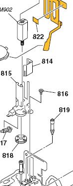

    Le réparateur qui va réparer ma cam, me demande un shéma du compartiment cassette de la z1, pour connaitre le nom de la piece à remplacer, en effet c'est une roue denté de plus ou moins 5,6mm de diametre dont certain dents sont abimé, cette roue se trouve dans le coin du bas à droite du compartiment cassette.
    Quelqu'un saurait par tout hasard où je pourrais trouver ces plans stp, ces voleur de sony me demande 200euro pour qu'il me fournisse ce simple plan.

    tel que tu le décrit, j'imagine que tu parles de l'engrenage qui se trouve au bout du moteur de chargement, N° 818 sur l'extrait de la vue éclatée
    Si c'est ça, cette pièce s'appelle "gear desceleration" et sa référence est: 307930901
    Une recherche sur internet te permettra de voir que cette pièce coûte une quinzaine d'euros.
    Bonne chance pour la réparation.

    Mercii l'ami tu peux pas à savoir comment j'ai galéré pour trouver tout ça, je vais me renseigné mais par tout hasard tu n'aurais pas l'image complete qui trainerais sur ton ordii...encore mille merciii
