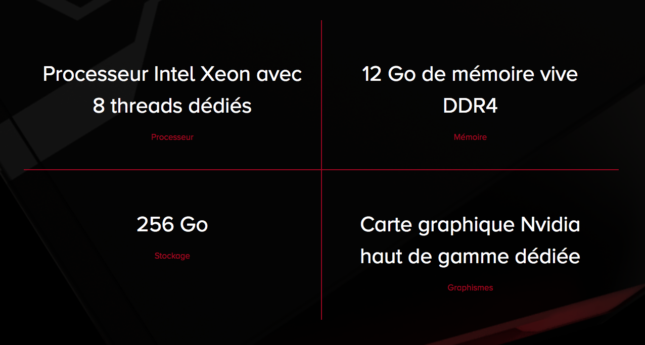

    Shadow (cloud computer) est-il adapté, non pas pour du gaming, mais pour du montage vidéo (utilisation simultanée de After Effects & Premiere pro par exemple) ?
    Si non, pour quelles raisons ?
    La config en elle-même est-elle adaptée ? (j'ai un doute sur les 12go de mémoire vive)
    Avez-vous déjà des retours d'xp ? (configuration fournie en cloud dans l'image jointe, carte graphique : Nvidia GTX 1080)
    Merci beaucoup :)
    Narca.

    Bonsoir,
    D'après cet article de numera ça serait des 8 threads du Xeon E5 2650 qui avec 16 threads a un passmark variant de 10000 à 16000 en fonction de la version, donc ça ferait au plus un passmark de 8000 de disponible.
    C'est écrit un peu partout sur leur site, c'est tout de même conseillé pour la fibre. La qualité de l'image s'adapte au débit disponible, donc si en même temps on uploade ou downloade vers leur serveur, sans fibre il va y avoir un embouteillage entre l'affichage vidéo et la circulation des fichiers.
    Finalement pour tester un mois, à 45€ ce n'est pas le bout du monde.
