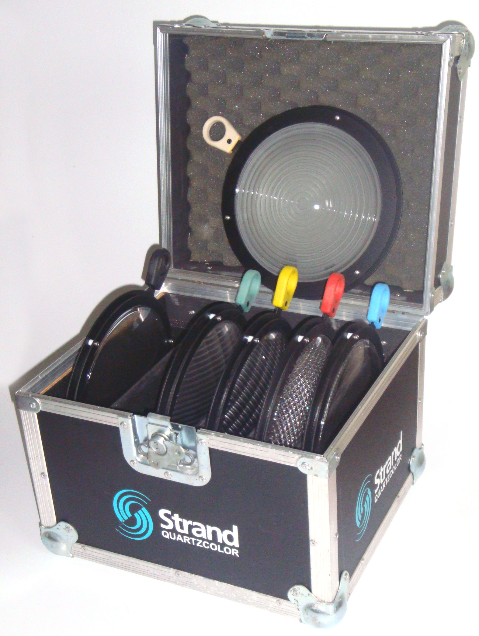

    Bonjour à tous,
    J'aurai besoin des conseils d'un pro de l'éclairage s'il-vous-plait ?
    Je suis toujours dans la création de la Bijoute Creusoise et parmi le matos récupéré depuis peu, j'ai rentré un flight case de chez Strand Quartzcolor avec un set de lentille diamètre 230mm.
    Je ne sais pas sur quelle gamelle il se monte, Polaris 1kW Spotlight, Bambino 1 ou 2kW ?
    Pourriez vous m'indiquer le bon modèle de projecteur auquel il est destiné s'il-vous-plait ? Ainsi que votre avis sur l’utilité d'un tel kit de lentille et s'il est opportun de rechercher la bonne gamelle en occasion, ou de passer à autre chose ?
    Merci à vous par avance
    Cordialement Christophe

    Bonsoir à tous les deux et merci pour vos informations, je vais chercher du côté HMI en occasion si cela est possible.
    Après plusieurs prises de mesure, je confirme le diamètre en 230mm sur le bord extérieur du cerclage métallique supportant la lentille.
    Pourriez vous me dire si ce genre de kit est toujours d'actualité s'il-vous-plait ? Si cela vaut la peine de chercher la bonne gamelle en occasion ou passer à du Fresnel Arri like, fluo type Kino ou Led ?
    Merci à vous

    Pour moi c'est toujours d'actualité mais ça ne fera pas le même boulot qu'un fresnel, un panneau LED ou un kinoflo. Le HMI c'est bien pour faire une forte entrée de lumière en TC jour, compenser un contre-jour avec les lentilles spot ou medium (Joker), ou au contraire éclairer soft avec de la puissance en montant une chimera diffusée … etc … mais ce n'est pas avec cela que l'on pourra ciseler des détails, là il faudra du Fresnel, du dedolight.

    On trouve relativement peu de HMI en occasion ou alors c'est du LTM avec balast selfique. Il commence à arriver de la LED très forte puissance, mais très cher.
    Pour de forte lumière le HMI est bien placé, lampe assez chère. Les lentilles indispensablesont, pas question de laisser le projour en open face trop dengereux en d'explosion de l'ampoule.

    J'ai jamais vu un HMI sans sa vitre de protection qui coupe l'alimentation de la lampe si elle n'est pas en place et verrouillée.

    Saint-Kro a raison, il y a une vitre de protection et on peut parfaitement utiliser un Joker en boule de feu sans lentille.

    C'est ce que j'ai dit mais pas très bien exprimé. Merci pour la précision.
