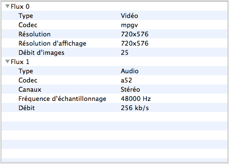

    Le camescope enregistre sur carte mémoire flash. Pour les séquences, elles sont en mpgv. Je ne sais pas si c'est du 1, 2 ou 4. Et pour le son je vois "codec a52". Je ne sais pas à quoi ça correspond.
    Pourtant les codecs sont installés dans Windows puisque avec WMM j'ai bien le son avec mes séquences (les mêmes bien sûr). :perplexe:

    Le fichier mpgv est la vidéo
    Le a52 est l'audio Dolby AC3 , sans doute pas traité par PE !
    Est-ce qu'un utilisateur de ces codecs pourrait nous donner un coup de pouce ?
