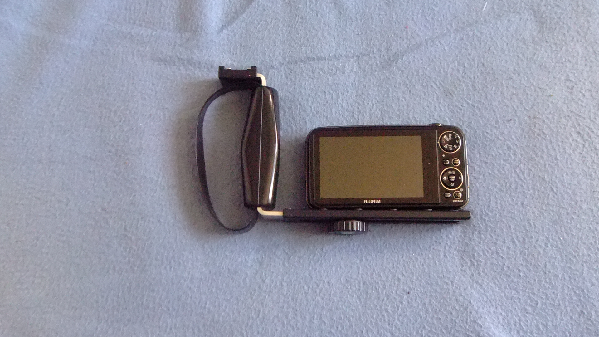

    Si vous achetez le W3 acheter aussi cette poignée Hama, elle est bien pratique pour stabiliser la bête et surtout éviter de mettre un doigt de la main gauche sur l'objectif
    Cordialement
    Jacques

    PS: j'ai aussi le poignée dont parle Jacques, bien utile, mais pour faire du travail de "pro", un vrai pied avec réglage par bulle (j'ai un très bon Manfrotto) est beaucoup mieux
