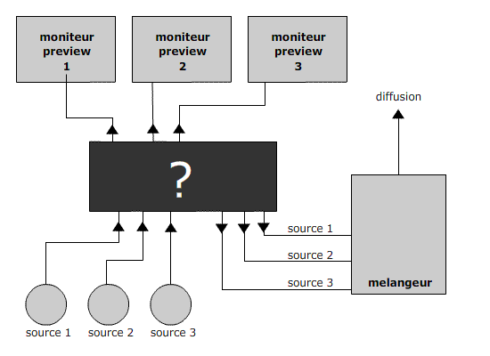

    Je suis à la recherche d'un appareil capable de produire à partir d'un signal vidéo composite en entrée, deux signaux composites distincts et identiques au signal d'entrée sans perte...
    En fait dans l'idéal, il faudrait que cet appareil soit capable de faire cela avec 3 (voire 4) signaux différents et en même temps. Je suppose que je ne peux pas le faire comme une simple "multiprise" en Y sans déperdition de signal... :perplexe:
    Voilà, si vous avez des idées (ou des shémas electroniques -je n'y connais pas grand chose mais je tâte un peu du fer à souder quand même-) je suis preneur !
    Merci à tous.
    PS : comme un dessin vaut mieux qu'un long dsicours (le "?" représente la solution miracle ;) ) :

    Ca s'appelle un distributeur video lorsqu'il n'y a qu'une entrée pour plusieurs sorties.
    Distri video
    Les entrées sont la plupart du temps equipées de loops qui te permettent d'alimenter ton melangeur.
    En revanche, envoyer un ou plusieurs signaux sur une ou plusieurs sorties, cela se fait via une grille de commutation ou bien "matrice".
    Grille de commut

    J'ai regardé les liens que tu me proposes, mais je ne sais pas s'il s'agit vraiment de ce dont j'ai besoin ( je pense que la grille de comutation serait bien à condition que l'on puisse router un signal vers deux sorties à la fois -ce que je pense possible- ) mais cet appareil va servir sur une régie ultra mobile pour un projet de TV en ligne, et tout doit tenir dans une console rack 8U qui est déjà bien remplie... donc il me faut le minimum vital c'est à dire shématiquement ceci :
    Je pense que je vais me tourner vers la réalisation d'un petit boitier pour faire ceci mais je ne sais pas trop par où commencer... je vais déjà ressortir mes bouquins d'électronique :D

    Tu dois pouvoir trouver des matrices simples qui te permettront d'aiguiller un signal composite vers plusieurs sorties a la fois le tout en 2 ou 3U pas plus.
    Regarde chez Kramer ou encore Grass valley.
    Cependant, sache que c'est pas franchement donné comme equipement.
    Il me semble qu'akai faisait des grilles composites pendant un moment aussi (sous forme de PC avec logiciel + boitiers de jonction).
    A toi de voir... :)

    Conrad à Lille vends un distibuteur vidéo pas cher (grand public).
    moind de 50 € je crois.
    Michel...

    Il y a effectivement chez Conrad un petit boitier qui pourait faire l'affaire en en couplant plusieurs...
    Répartiteur vidéo

    Bonjour electrofrog,
    Je t'invite à lire:
    ancien post
    Le petit schéma devrait t'interesser.
    a+, mafach
