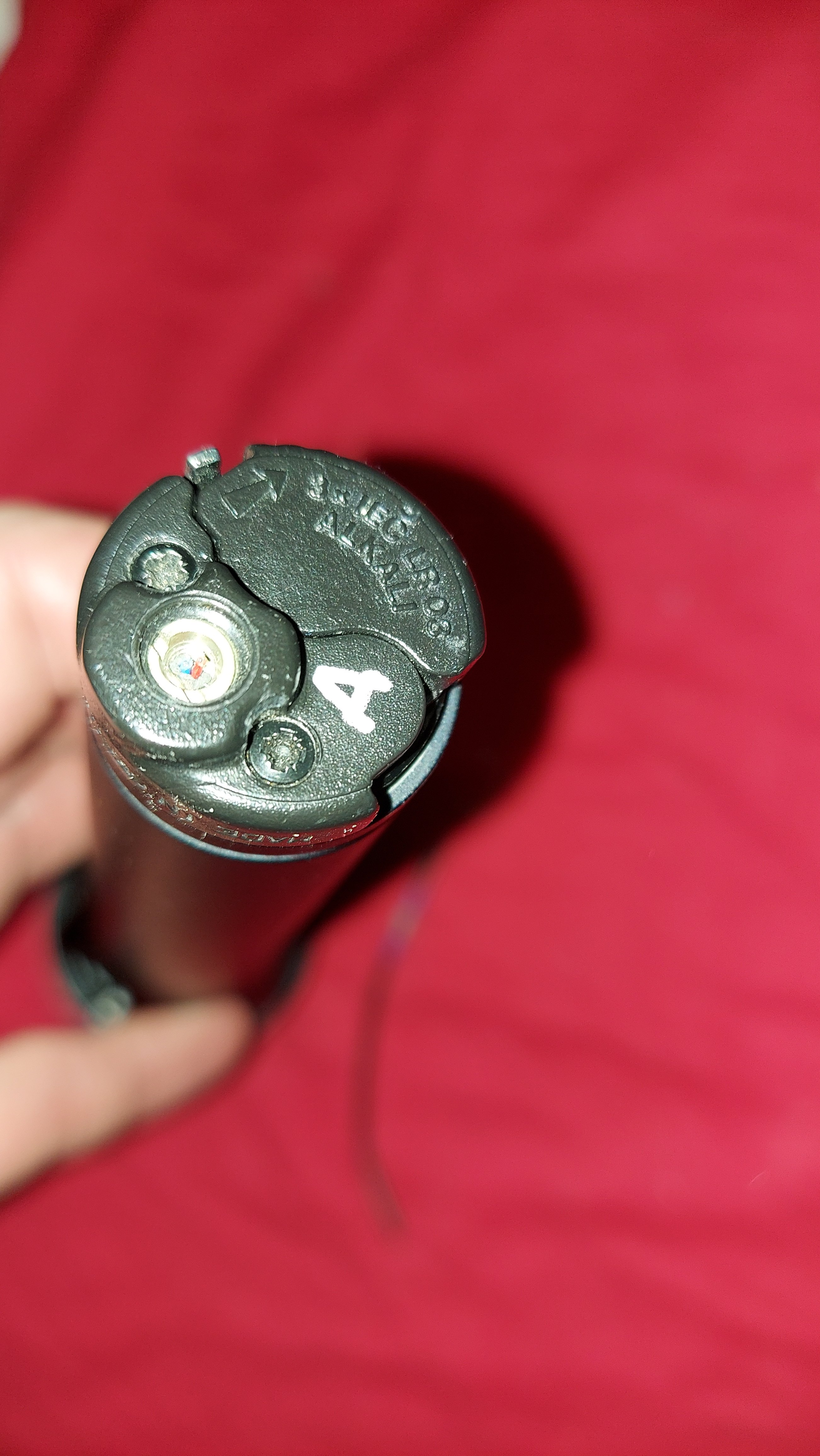

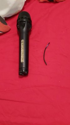

    Voila mon soucis, en manipulant mon Sennheiser SKM 4031-TV hier soir et de façon inexpliqué, j'ai son antenne qui semble s'être arraché, mais avec le recul je pense savoir ce qu'il c'est passé, dans le micro il y avait que 2 piles AAA sur 3 qui était dans le micro, et est ce que ce n'est pas le poids de ses piles qui a arraché l'antenne ? Mais bizarre, et du coup, je voudrais savoir si c'est réparable ou si je peux l'envoyer a Sennheiser pour réparation, ca m'embête un peu, car j'adore ce genre de micro, j'en n'ai déjà plusieurs .
    Je l'ai démonter pour savoir comment c'était fait dedans, il y a comme un pas de vis la ou il y a l'antenne
    Et bien évidemment j'ai été voir si il y avait des antennes, mais pas de trace de ma fréquence en 787,125 Mhz
    Cordialement
    Pierre

    A moins que ce ne soit pour un motif de collection, si le connecteur à vis est un BK microdot ça va être plus dur à trouver, si c'est un SMA, il suffit de se procurer une antenne de talky-walkie UHF (en général dans la bande 430 à 470 mHz et vérifier si mâle ou femelle) et de retailler le brin sur la fréquence, dans la bande 700 mHz ce n'est pas trop critique de se planter de quelques millimètres, il existe des sites de calcul comme par exemple, choisir de préférence 1/4 d'onde .
    LONGUEUR D'ONDE: et fréquence (formule et calculatrice en ligne)
