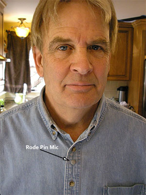

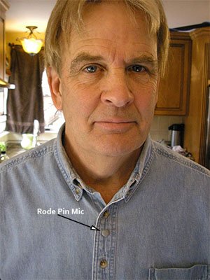

    Le micro cravate de Rode, le PinMic est très pratique, il se fixe comme un pins. Très bonne qualité. Facile à planquer.
    Il existe deux bases avec des pins plus ou moins longues.
    J'en ai 4 sur des HF Sennheiser que j'utilise aussi bien en ITW qu'en fiction.

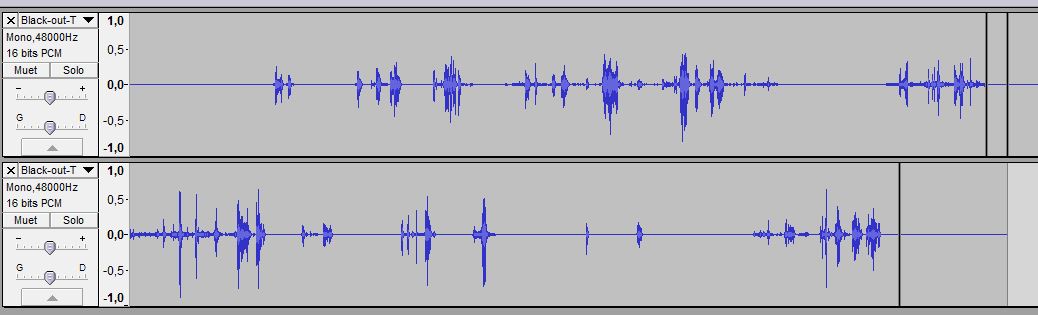

    Avec des omnis en itw, il suffit de travailler avec un enregistreur multipiste, un intervenant par piste et de nettoyer les sons des pistes non utiles.
    Un exemple de 2 comédiens pour une fiction :

    Quand tu dis il suffit : c'est un processus manuel ou automatique ? :-)
  12. Video 92
    10 100
    123
    5 643
    +297 / 1 288 / -7
    C'est manuel et le baba de tout montage son.
