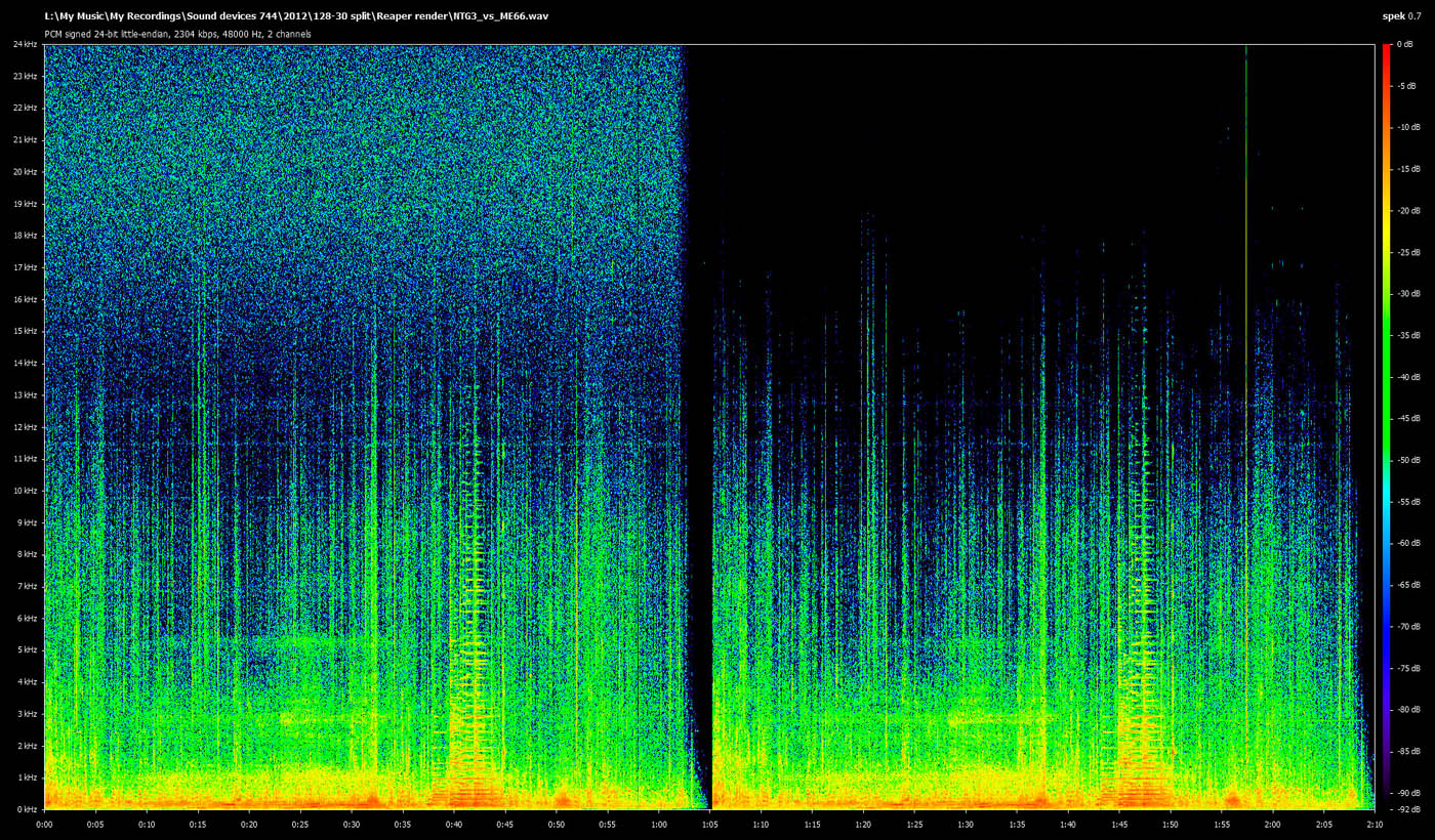

    J'ai aussi vu que le ntg3 utilisé une technologie HF (RF-bias). J'ai cru comprendre que ça lui permettait d'être utilisé dans des lieux plus humides et avec de plus grands écarts de température. En quelque sorte ça lui confère un côté tout-terrain en extérieur. En contre partie une personne à comparer le spectre sonore du ntg3 et du ME66. La technologie HF semble engendrer plus de bruit de fond (enfin si mon anglais n'est pas trop rouillé...). Voici l'image du spectre sonore. A gauche le ntg3 et à droite le ME66.
    Et le lien de l'article. Je vous laisse lire la conclusion. Apparemment ce bruit de fond n'est pas si grave. Encore une fois sous réserve de ma traduction en anglais :unsure:
    Soundcatcher: Rode NTG3 vs. Sennheiser ME66 noise

    Le NTG3 a un bruit propre supérieur au ME66: 13 dBA contre 10dBA. Moins, c'est mieux. Mais un MKH416 a aussi un bruit propre de 13dBA, et c'est pourtant un grand standard.
