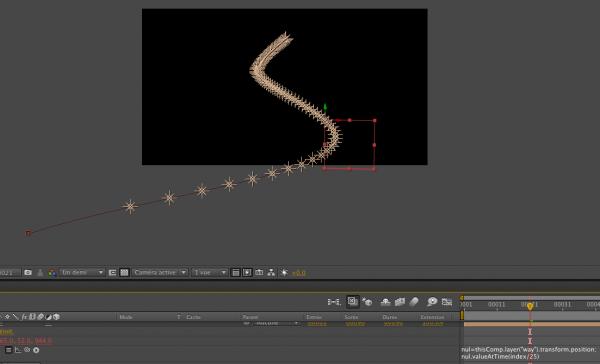

    comme je ne l'ai pas gardé, je t'en ai refais un vite fait.
    J'ai cependant mis des solides à la place des lumières et animé leur opacité avec une expression qui réagit en fonction de la distance du null qui forme le chemin.
    Si tu réeutilises ça, je te conseille de mettre des sliders:
    way=thisComp.layer("way").transform.position;
    way.valueAtTime(index/"lie un slider pour cette valeur")
    selfPos=position;
    dist=length(way, selfPos);
    linear(dist, "lie un slider pour cette valeur",
    "lie un slider pour cette valeur","lie un slider pour cette valeur","lie un slider pour cette valeur")
    A part ça, ton problème me rappelle une compo bourrée d'automatisation que j'ai vu il y a bien longtemps dans un bouquin.
    Il me semble d'ailleurs que c'était l'oeuvre de Sequelles...
    Je ne l'ai pas retrouvée mais tu peux lui poser la question...
    Il y avait une espèce de matrice faite de carrés dans lesquels il y avait une main filmée. Ca faisait des vagues de lumière et des déformations progressives liée a du son.
    Très cool... Ca doit être le truc qui m'a fait entrevoir le potentiel des expressions
