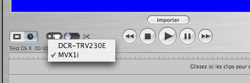

    Plusieurs caméras DV branchées sur un même logiciel.
    Même si c'est éloigné de ce que recherche trittonfr, je termine cette branche de la discussion après avoir effectué un test. J'ai fait l'essai sur un Mac doté de plusieurs entrées firewire. J'y ai branché deux caméscopes, D8 et DV, et ouvert le logiciel iMovie 4.
    iMovie reconnait la présence des deux caméscopes et permet la commutation directe de l'un ou de l'autre en cochant devant le nom du caméscope. Je ne connais pas le nombre d'appareils pouvant être branchés simultanément.
    Apple précise que la caméra webcam iSight fait partie des appareils commutables.
    iMovie ne mélange pas les sources de formats différents. :)

    Pisque j'ai aussi le Mac et qu'il a deux Firewire et que j'ai aussi deux camescopes … je vais essayer, avec Final Cut Express…

    c'est ma faute (reconnue) d'avoir posé cette question :
    "Peut-on connecter plusieurs scopes sur Firewire et les voir reconnus et sélectionnables par un logiciel de montage ?"
    C'est oui avec iMovie… Je donnerai la réponse pour FC E…
