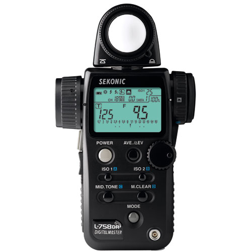

    Bonsoir
    j’ai un petit problème et j’ai besoin de votre conseil
    je viens de recevoir un Sekonic L-758DR DIGITALMASTER comme cadeaux .
    Le problème a ce que je connais
    Sekonic L-758DR DIGITALMASTER est destiné que pour la photographie
    Et seulement le Sekonic L-758Cine DIGITALMASTER qui est destiné pour cinéma
    Alor je me demande est c que je peux utiliser mon posemètre L-758DR DIGITALMASTER pour des applications ciné
    Merci

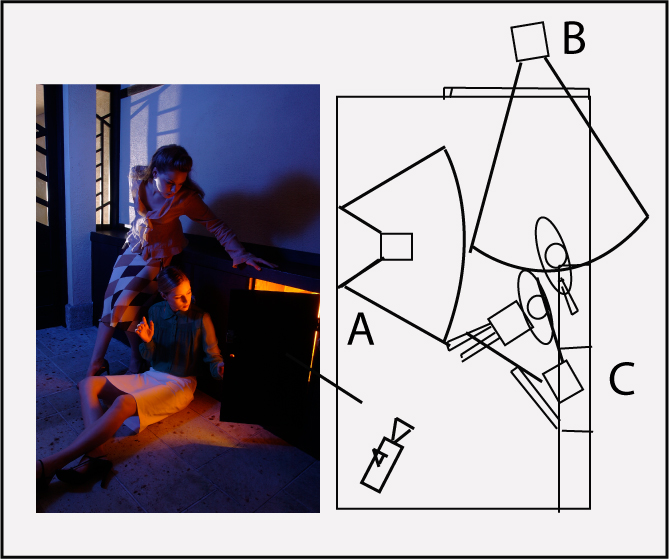

    Je viens de commencer à travailler avec ma cellule Sekonic L-758DR DIGITALMASTER .
    Et vraiment j’ai envie de l’utiliser dans la vidéo .
    Admettant qu’on travaille avec une Panasonic HVX200 (320 asa) (1/50s)
    On a 3 projeteurs :
    A Fresnel 1KW
    B Mandarine 800W
    C Fresnel 1KW

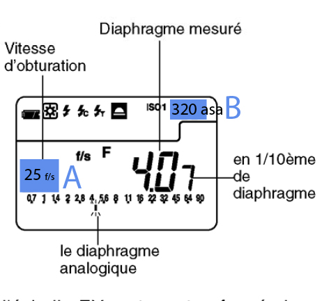

    • Si je tourne on DVCPRO50 c 25f/s on ( 1/50s)
    Les réglages que je doit effectuer sur ma cellule sont:
    On a 3 informations 25 f/s 1/50s 320asa
    Vraiment je suis perdu quelle sont les réglages que je doit effectuer sur la cellule pour travailler dans cette condition en haut
    Ca pour les réglages priorité diaphragme .
    Et pour le mode Ev comment on effectue les réglages pour adapter la cellule a ce mode car vraimant malgré la notice j’ai rien compris
    J’espère que je je n’ai pas trop abusé on posant trop de question
    merci

    Je ne comprends pas la question ... vous avez mesuré pour trouver f.4 ?
    Vous travaillez en incidente ou en réfléchie ? Avec la boule ou le disque ?
    Il faut déteminer le keylight pour avoir F.4 en jouant sur la gamelle : focalisation, dimmer, diffusion, éloignement.
    Une fois que cela est fait vous réglez gamelle par gamelle ...
    Mais je crois que vous vous compliquez la vie inutilement ... utilisez le Zebra 70 sur le visage de la fille le plus éclairé (keylight) et construisez autour ... ce que vous avez fait d'ailleurs ...
    On ne peut faire une mesure globale avec ce genre de lumière (qui est belle mais la cellule n'y est pour rien) ...
    Quant au mode EV : indices de lumination c'est un couple vitesse-diaph plus adapté aux obturateurs Compur pour appareils photo Hasselblad, Rollei, optiques de chambre qu'à la video 1/100ème à F2.8 = 1/50ème à F.4 !
    Faites une recherche sur le "zone system" en video, vous y trouverez des maniaques de la cellule ... The Zone System in Video . Pour ma part en video je ne me sers d'une cellule qu'en plateau pour équilibrer les sources personnage par personnage pour un débat par exemple et pour le banc-titre et les incrustations. Pour le reste je fonctionne avec les moyens du bord : oeil et pif.... comme au temps des barbares.
