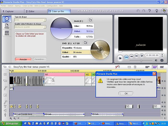

    Je viens de terminer ma création de film. Un film de mariage avec menu DVD et tout et tout... Tout fonctionne bien lors de l'édition. Parcontre lorsque je veux faire la création du film, studio me dis:
    un segment vidéo est trop court
    vérifiez que tous les segments vidéos font au moins une demi seconde et essayez de nouveau
    le problème est que je ne trouve pas de segment vidéo de cette taille dans mon proget...
    comment retrouver ce segment? ou le problème vient d'ailleurs?
    merci pour vos réponses...

    place toi en mode "affichage texte" pour avoir ton projet sous forme de texte, tu auras ainsi les durées de chaque plan ,et tu pourras repérer le plan trop court.

    j'ai effectivement trouvé de cette manière plein de transitions à 0.20 sec. je les ai toutes mises à 1 sec.
    je n'en trouve plus (et pourtant j'ai vérifié le film 2 fois entièrement) et pourtant le message apparait toujours...:col:

    sélectionne tout ton projet Ctrl+A
    copie le tout Ctrl+C
    ouvre un nouveau projet et colle le tout Ctrl+V
    sauvegarde sous un nouveau projet
    lance le calcul du nouveau projet

    ca fait pareil...:col:

    je te suggère de segmenter ton projet en plusieurs parties que tu sauvegardes.
    puis tu fais un rendu (calcul) AVI de chaque partie avec les transitions (surtout la 1ère partie très fragmentée) . Tu pourras ainsi isoler le point qui pose problème.
    il te suffira de réunir chaque partie AVI dans un projet unique et de reconstituer ton menu.

    la méthode de ggfx m'a permis de trouver un mini noir de 3 "images absentes" dans une juxtaposition au dessus d'un son unique. Il m'empêchait de faire un copié-collé
