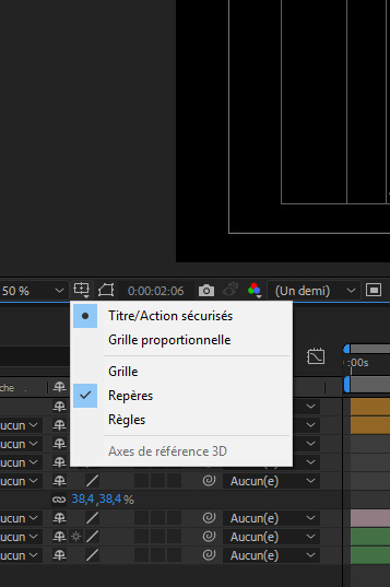

    je suis en train de monter une vidéo pour un spot publicitaire qu va être diffusé en cinéma.
    Selon vous, il peut y avoir tellement de disparité d'écrans que le texte doit être à quelle distance des bords?
    Pour le moment, je me contente d'utiliser le premier rectangle de "Action Sécurisé" de première pour placer mes textes, pensez vous que cela soit suffisant?

    Perso je prendrai le second rectangle pour une meilleure sécu. Le fichier de sortie est dicté par votre commanditaire et le cahier des charges qu'il devrait vous communiquer.

    Si c'est dans des cinémas il faut obligatoirement un DCP, dans ce cas le texte fait partie de la vidéo.
    Pour faire un DCP il vaut mieux passer par un prestataire qui vous donnera les normes des fichiers à lui fournir.
    De plus un DCP qui est le container des fichiers pour le cinéma numérique (DCI) ne peut être vérifié que sur ce type d'installation, l'espace couleur étant du XYZ.
    Ce qui peut changer d'un cinéma à l'autre c'est la précision du cadrage avec par exemple des écrans courbes.
    Il vous faudra faire un test sur une telle installation avec votre client pour qu'il valide d'une part la position du titrage et sa lisibilité et d'autre part la colorimétrie du montage.
