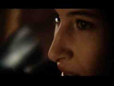

    Bon, alors je me lance....
    http://mkl.free.fr/GALLERIE/FC/Test.mp4
    Caméra : HVR-Z1
    Dans son plus simple appareil... :D
    A fond de focale
    Ouverture maxi f/2.4
    ND 2
    Gamma Type 1
    Black Stretch : Off
    Cinéframe 25 : On
    Eclairage : 2 sources Kinoflo
    Pas d'effet sur l'image en post-prod hormis l'effet d'entrée sur la luminance.

    C'est très réussi. Je pense que 90% de l'effet est du aux 2 lampes et à la focale.
    La TV en arrière-plan trahit l'usage de la longue focale, c'est la seule critique que je ferais.

    Très interessant. En plus tu joins le geste (l'image) à la proposition !
    Est-ce que le front n'est pas un peu trop cramé ? C'est un problème que j'ai aussi rencontré avec la Z1. Il faut un bon éclairage, bien réparti, pour qu'on n'ait pas ce reflet blanchi qui devient fromage blanc à la projection.
