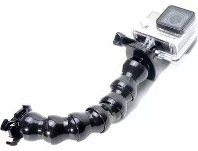

    J'aimerais savoir d'après vous la meilleur solution pour filmer un dessin avec ma gopro (sans trop dépenser si possible) j'ai trouvé un bras articulé sur amazon a 20 euros, il se fixe avec une pince (du coup il faudra trouver ou mettre cette pince)

    je pensais utilisé ça moi mais je sais pas si c'est l'idée la plus judicieuse n'y connaissant pas grand chose.
