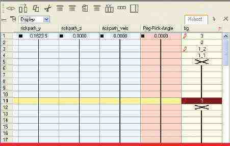

    voici un ex de feuille d'expo sur le logiciel toonboom solo.
    Es ce que cela t'illustre mieux la feuille d'exposition ( dit aussi exposure sheet)

    oui merci ton image m'aide beaucoup :D
    Bon pour nous faire avancer j'ai commencé à scripter une palette, pour le Time Remap dans un premier temps. J'y ai mis une colonne pour les frames et une colonne pour chaque calque (10 calques pour le moment).
    Le tout est naviguable tant bien que mal par l'intermediaire d'une scrollbar. Je dis "tant bien que mal" car le scriting AE n'est à l'origine pas fait pour faire ce genre de truc et donc j ai du recourir à des ruses d'indiens pour faire monter le tableau lorsque qu'on descend la scrollbar (y a le titre qui se chevauche avec un autre truc dans le haut de la palette quand on descend en dessous des 20frames avec le curseur, mais l affichage est normal pour tout le reste du tableau).
    Voila maintenant vous pouvez vous basez la dessus pour faire des commentaires et dire ce qu'il serait bien d avoir et comment cela devrait marcher....(avec le plus de details possible s'il vous plait ;) )
    note: les valeurs dans le tableau ont etaient remplies aleatoirement
