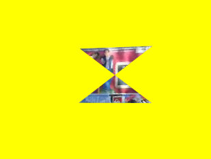

    bon alors je viens de decouvrir ce script grace au dernier message, et j'avoue que je comprend pas grand chose...
    Deja j'obtiens l'image ci dessous lorsque je fais un track 4 coins et que j'execute le script. J'ai vérifié pls fois, mes coins sont aux bons endroits...
    Ensuite, les exemples que tu donnes en dessous à propos des animations de masques, ont ils un rapport avec ce script ? Parcque je ne vois pas du tout comment t'arrives à faire ça !
    Bon désolé pour ceux qui ont compris du 1er coup, mais là j'ai du mal a suivre !
    Bill

    ah Bill heureusement que tu es la pour tester mes scripts ;)
    oui tu as raison le script ne fonctionne pas si tu utilises l option "track 4 coins" prédéfnie dans After.
    en fait tu obtiens un masque (en forme de sablier) car le script va lire tes points de track, du premier au dernier, et a chaque fois qu il trouve un nouveau point, il crée immediatement le point equivalent sur un masque.
    Il faut donc que ces points soient "dans l ordre" (dans le sens des aiguilles d une montre ou dans le sens inverse, mais il faut qu ils soient ordonnés ). OR qd tu utilises l option "4 coins" d'After, tu remarqueras que ces points ne sont pas "dans l ordre".
    Tu vas avoir :
    *P1------*P2
    | :D:D:D |
    | :D:D:D |
    *P3------*P4
    alors qu on voudrait avoir :
    *P1------*P2
    | :D:D:D |
    | :D:D:D |
    *P4------*P3
    ou bien :
    *P1------*P4
    | :D:D:D |
    | :D:D:D |
    *P2------*P3
    donc ca va te faire le sablier que tu as...car P3 et P4 sont inversés (et si tu les permutent manuellement, il va qd meme te les remetrre dans le "mauvais" ordre....)
    DONC, si tu souhaites faire un track 4 points, prends l option par defaut "Transformer", tu places ton premier point, puis tu le dupliques, tu replaces le nouveau point, etc... là ca marchera normalement.
    Tout a l heure, j ecrirai un nouveau script pour l option "track 4 points", c est juste un ptit truc a changer par rapport a l autre (simplement lui dire d inverser les points 3 et 4...)
