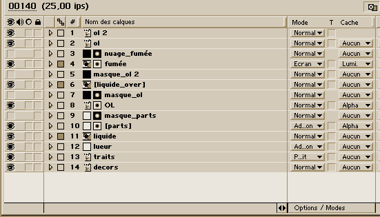

    En voulant te shooter un making of, je me suis rendu compte que pour les calques qui utilisent un cache alpha/lumineux il y avait un probleme. Le calque qui fait office de masque s'affiche. Et du coup le resultat a l'image n'a rien a voir... bref pas simple.
    Donc je me demande si ca serait pas plus simple de dire:
    Si tu tombe sur un calque qui est a l'origine masqué, tu ne l'active pas.
    A savoir qu'on est pas obliger de commencer le rendu par le calque du dessous en fait. J'imaginais la condition suivante:
    si le calque est activé tu fais un rendu et tu passe au suivant. Et si le calque n'est pas activé, tu ne l'active pas, tu ne fait pas de rendu et tu passe au suivant.
    ci joint le probleme concret:
