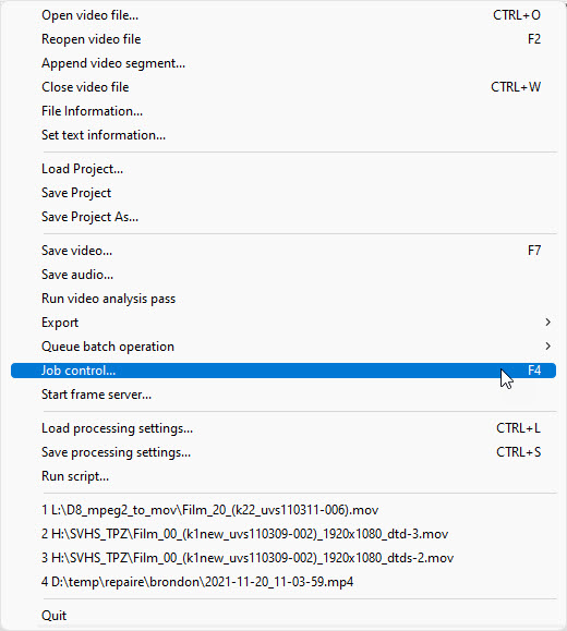

    1)Tu ouvres ta vidéo source, file, open****.

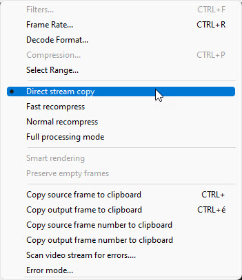

    Ensuite tu actives : menu video et l'option :

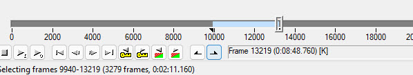

    2)Ensuite tu parcours ta TL et tu poses tes points d'entrée et de sortie :
    (les 2 petits boutons à droite)

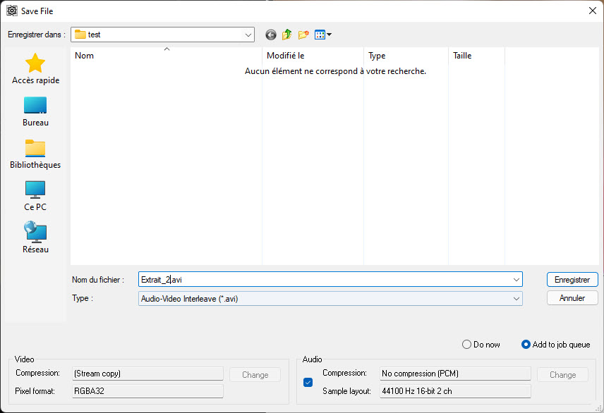

    et pour terminer, pour une plage, menu "file" et "save as" :

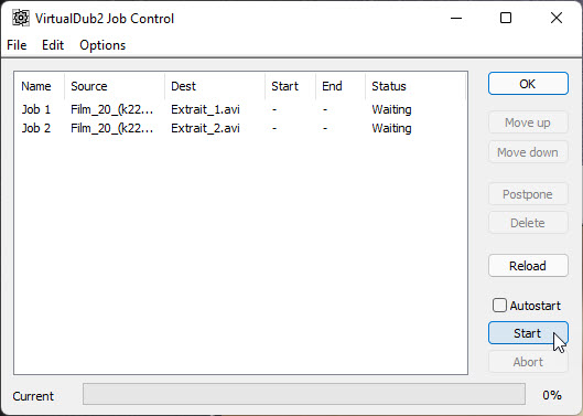

    Ce qu'il faut absolument faire c'est de pas oublier de cocher en bas à droite le "Add to job queue", de donner à chaque fois un nom de fichier différent et tu cliques sur Enregistrer (ton premier extrait en placé dans une file d'attente de travail)
    Tu recommences à l'étape 2 autant de fois que tu souhaites un extrait.
    A la fin pour démarrer l'exécution de ta file d'attente de travaux, tu fais menu file et tu sélectionnes "Job Control"

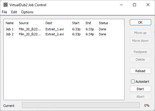

    Une nouvelle fenêtre va s'ouvrir et te montre tous les extraits (job) que tu as placé en file d'attente avec le statut "Waiting":
    Il ne te reste plus qu'à appuyer sur le bouton START. A la fin, si tout se déroule bien, le statut passe à "Done"
    C'est terminé et comme tu es en Direct Stream copy, pas de ré-encodage.
