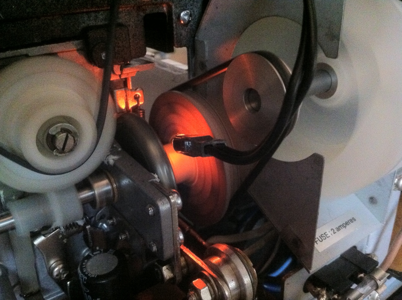

    Tu peux voir sur la photo que les pales de ce projecteur ont été supprimées.
    Film9 ou StudioTransfert sont deux logiciels excellents qui proposent, entre autre, de traiter les fichiers pris avec ce genre de modification, qui revient à une numérisation image par image. De plus, Ils offrent une multitude de possibilité de post traitement pour améliorée les images issues de nos transferts : amélioration des couleurs, réduction du grain, stabilisation, interpolation, suppression de rayures, etc... Ces deux logiciels sont très bien documentés avec pour Film9 des tuto vidéo sur le site des concepteurs.

    Enlever les pales permet de s'affranchir totalement de tout papillotement résiduel, voir de bande plus sombres qui commencent à apparaitre dès que la vitesse dérive même légèrement. La tolérance sur la vitesse semble plus grande. Le chiffre de 5% circule sans je puisse le vérifier avec certitude. Ce n'est plus la peine de rester sur le fatidique 1/50 s. La vitesse idéale semble se situer autour de 1/300 s. Par contre la capture obtenue n'est exploitable qu'après passage dans les outils logiciels déjà cités.
