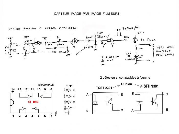

    Bonjour
    :help: :bravo: Bravo pour cette recherche sur le transfert ... !
    J'ai environ 5 Km sup 8 à passer.Tout mes essai son satisfaisants, j' utilise 1 Heurtier P6-24B et un cam.Panasonic D150, pour finir mon attelage avec l'image/image je suis bloqué par 2 questions :
    1°) N' étant pas électronicien, est t'il possible de m'ajouter sur le schema d' ensemble le N° des pattes du CI 4093 "à l' identique du détecteur de position (CE.AK)" ? Et là, c' est un double bravos après ma 2° question.
    Ne trouvant plus de barrière de détection CNY-17 proposer par l'article, faut-il changer les positions des pattes CE et AK avec un SFH 9301 de chez OSMAN ou un TCST 2103?
    A question facile , réponse rapide. grand merci.:perplexe:

  3. JeanLuc92
    60
    N'importe quel optocoupleur doit fonctionner, du moment que le pourcentage du transfert soit supérieur à 80 %. Un pourcentage supérieur à 100 % donne un capteur assez sensible pour ce montage.
    Ce transfert image par image n'est possible que si l'on utilise une lampe de faible puissance associée avec un diffuseur. Il faut commencer lentement à environ 1 image/seconde, puis faire des essais jusqu'à 5-6 i/s. Je n'ai pas eut le courage de faire un véritable circuit imprimé pour ce montage, mais un câblage sur une plaque un peu plus grande n'est pas trop difficile.
    En plaçant un voltmètre entre les broches 'C' et 'E', on mesure +12 volts et moins d'un volt en coupant le faisceau lumineux. A+

  5. PAPAGUY
    19
    Repairage des pattes du C.D.
    J.C.GRINI , bonjour
    La réponse que vous m'avez donnée ma entièrement convenue et parfaitement claire pour moi. Sans aucun doute pour d'autres aussi qui sont à mon niveau de connaissance en électronique.De nos jours il éxiste du matériel très pratique pour les nons initiés, mais des manuels compétants .
    Quand au "cablage", j'utilise des plaques d'essai à bandes parrallèles percées et des straps , un coup de pointe de forêt sur la bande Cu pour les isolations, un coup de lame de scie entre chaque bande pour être sur d'isoler les soudures.Le traçages du circuit avec un simple logitiel graphique, ou, crayon papier cadrillé 5*5.
    Merci . Je reviendrai @+

  7. PAPAGUY
    19
    PAPAGUY
    bonjour jeanluc92
    Merci pour ces 3 infos. Elles me sont très utiles pour un hatés en électronique comme moi.
    A propos de ce schéma que tu à fait paraître , il serai intéressant de numéroter sur les entrées et sorties des pattes du 4093 tel que 'C' et 'E' et 'A''K' sur le détecteur de passage. Il y à tellement de gens qui recule et abandonne sur des petits détails qui pour vous électroniciens paraissent etre une évidance. Mais très primordiale pour nous les nons initiés .
    Je fait mes circuits sur des plaques à essai à bandes prépercées ,des straps pour raccorder les composants, et pour les coupures un petit coup de fraisage sur un trou avec la pointe d'un forêt,et finir par un coup de scie à métaux entre chaque bande pour bien isoler les soudures "parfois les bandes sont très raprochées.Je vais passer au listing de commande des fournitures.Il me tarde de commencer.
    Merci et je reviendrais.@++ (j'ai corrigé le premier message "charabia + tot").

    PAPAGUY
    tu avais bien reçu le schéma avec les Nro des pattes en message personnel? je vois que tu reposes la question à jean-luc.

    Bonjour Jc Grini,
    J'ai du faire un court ju à propos de jean-luc. J'ai cru comprendre que vous vous partagiez le site dans cette discipline, sans pour cela vous contactez pour une même question.D'ou la neccecité pour moi de la lui répéter, mais en lui demandant en plus d' ajouter tel que tu ma représenté le repairage des pattes du 4093 sur son plan d'origine puisqu'il en est l'auteur de l'amélioration image/image du HEURTIER-TRI , "je n'ai pas de réponse de jean-luc à ce jour pour cette correction" . Il n"est peut être pas d'accord sur le principe. Suis-je dans le même train pour ton dernier courrier si oui :
    amicalement @++ :jap:

    Effectivement avec JeanLuc on partage le site. nos échanges sont peu fréquent, il n'a pas de net rapide chez lui. et il ne regarde pas tous les jour ses mails.
    mais on métrise chacun le travail de l'autre. donc n'hésites pas à me poser des questions.
    tu as quand même la réponse pour les Nro de pins.
