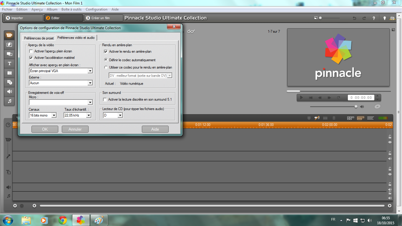

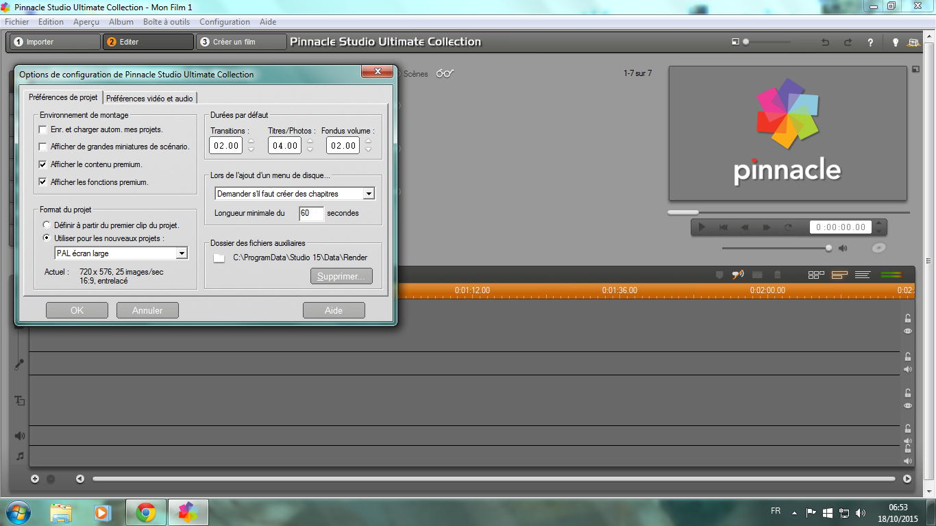

    une scène originale serait un fichier vidéo issu du camescope et hébergé (par exemple) sur le site indiqué par GCVMP . Une vidéo hébergée par YT en répondant à des critères d'hébergement, ne peut pas être une vidéo originale. Nous devons discerner si le problème est lié à tes vidéos , ou à un mauvais paramétrage des configurations Studio.
    A première vue tu es devant plusieurs difficultés différentes dont tu amalgames les symptômes. Une difficulté dû à une activation non pertinente du rendu en arrière plan. Et une difficulté , image verte, dû à une mauvaise sollicitation de ta carte graphique. Fais nous une capture de tes fenêtres de configurations vidéos et projet.

    merci a tous de votre aide , ci joint ce que vous m'avez demandé , pour info , le rendu en arriere plan est coché en permanence , car sur mon ancien pcje l'avais desactivé une fois (ce qui permet de soulager le processeur je suppose) , mais par contre le rendu pas terrible pendant le montage, (scenes tremblantes etc .....) je n'ai pas ressayé depuis.... peut etre a revoir, sauf erreur de ma part , a un moment donné il faudra bien le reactiver avant l'editionsur disque dur ou sur dvd.... je m'occupe de vous envoyer le fichier video ... a bientot

    Pourquoi tu nous mets le DVD déjà créé en téléchargement? C'est si simple ce que l'on demande!!!
    Ce qui concerne ta paramétrage, on ne peut pas changer grand chose. Simplement, moi, je désactive toujours le rendu en arrière plan sauf pour certains effets ou transitions je le coche de nouveau pendant que je fais une pause. Car éditer un projet avec le rendu en arrière plan peut tourner à des longues attentes et même des plantages. Mieux vaut travailler allaise.

    ce que tu devrais modifier dans tes options de Préférences vidéos .
    tout d'abord, ne pas constamment activer le rendu en arrière plan. Il ralentit fortement les opérations d'édition. L'activation doit s'effectuer soit en fin de montage, soit dans des temps morts.
    dans l'aperçu vidéo , la case Aperçu plein écran doit être cochée.
    ne pas cocher l'accélération matérielle, sauf si tu possède une carte graphique avec cette option.
    une fois ces changements réalisés, tu fermes St15, et tu le réouvres pour que ces changements soient pris en compte.
    créer en HD , alors que ta source est en SD , n'est pas conseillé.

    je dis seulement que cette option est destinée aux cartes qui présentent cette spécificité. Et que activer cette option permet la pleine exploitation de cette carte. Donc si l'option est active avec un autre type de carte, c'est au minimum inutile. Une image verte est l'indice d'un problème entre le logiciel et la carte graphique. Donc il faut faire que la communication fonctionne entre les deux. Pas sûr que St15 soit assez évolué pour pleinement exploiter une carte Intel . Mais je ne suis pas spécialiste. Modifier les paramètres permet en tout cas de reconnecter le logiciel et la carte.

    Effectivement, décocher l'accélération matérielle, oblige à Studio d'utiliser que le logiciel et peut effectivement empêcher les images vertes.

    PS. Comme j'avais déjà dit dans un message précédent, ne pas mettre deux formats (HD avec SD) différemment sur le plan de montage!
