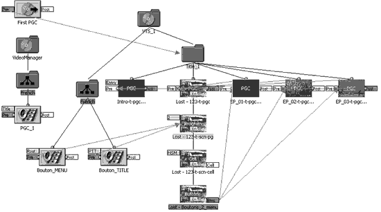

    Un schéma valant mieux qu'un long discours, voici mon projet en image ! Effectivement, tous mes "films" sont dans Title_1 !
    Et donc pour compléter un post où il y avait un problème avec PowerDVD, si je ne mets qu'un "film" dans Title_1, le temps apparait, et je peux parcourir le DVD avec la barre de recherche dans PowerDVD !
    Par contre, si je mets plus d'un "film" dans Title_1, c'en est fini et de l'affichage du temps et du parcours via la barre de recherche !
    J'ai regardé partout dans mes "UOP" : Toutes sont bien sur "Permitted" !!! Merci de m'éclairer !!!
