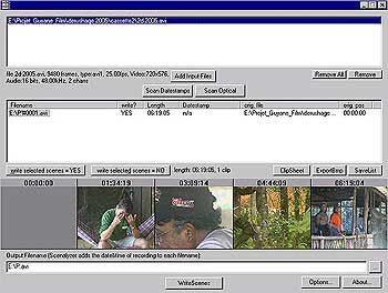

    je comprend pas, la fonction"scan datestamps" ne fonctionne pas sur mes fichiers avi ! il ne me trouve qu'un plan !!! ya a que "scan Optical" qui arrive à détecter tous mes plans.
    c'est quoi ce binz ??:col:

    bien sur. j'ai capturé mes fichiers avi via ma xl1. (j'avais deja fait cette manip il y a qsqs mois et tout s'etait bien passé, c'est bien ça le probleme)
    j'ai une carte DV rex M1 qui fonctionne impec.
    c'est le Scenalyser gratuit (version 3.01 car avec la version 3.5 ça plante, il me dit que sur mon syst. il y a un fichier qdv.dll qui lui plait pas) alors j'ai donc essayé avec la version 3.01 celle que j'avais utilisée auparavant ..c'est vraiment bizarre, si je lui donne un fichier comprenant des tas de plans, il ne m'en trouve que finalement un, celui que je lui donne...par contre avec le "optical" vraisemblablement il détecte les plans ..alors que ça devrait etre le contraire ...bref ça m'énerve ...:col:

    j'ai rééssayé ..désinstallé..réinstallé ..etc Scenalyser 3.01...rien n'y fait . il n'arrive tjours pas à isoler chaque plan de ce fichier qui doit en avoir une cinquantaine.
    dès que je l'insere déjà, il me met n/a, c'est normal ? c'est avant de cliquer sur sur "scan datestamps" !
